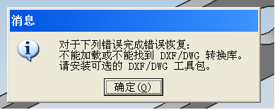

我是位初学者,以下问题希望各位高人莫见笑。我用的是UGS NX4.0,我想将一个部件转换成dwg文件,但出现了如附件的提示,说不能找到dxf/dwg的转换库,叫我安装dxf/dwg的工具包,想请高人指导我,应该到哪里要到dxf/dwg工具包?怎么安装?谢谢!6 N3 d, s* |' E( E

因为你在安装的时候没有完全安装,而是选择了经典安装。
9 c0 C" i+ X; i" m# n再次运行setup,然后选择需要的转换器就可以了

在你的安装盘中有一个TRANSLATOR的文件夹,请执行其中的SETUP程序

謝謝,按照你的方法我已另存dwg文件成功。
