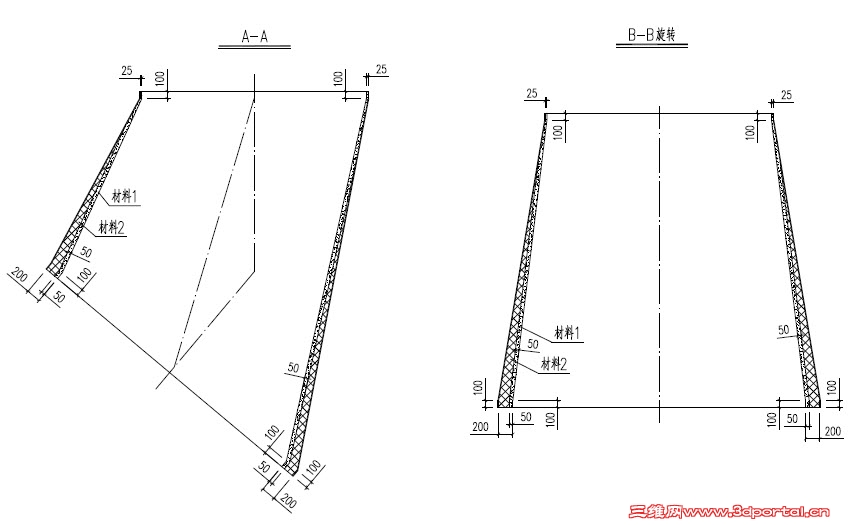

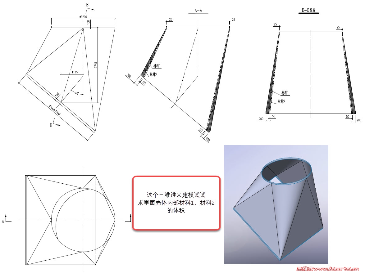

这个天圆地方内部材料如何建模? tj.pdf (124.91 KB, 下载次数: 4)

发表于 2018-4-28 13:55:28 | 显示全部楼层 来自: 中国广东肇庆
外面怎么画,里面也依葫芦画瓢,没难度啊。

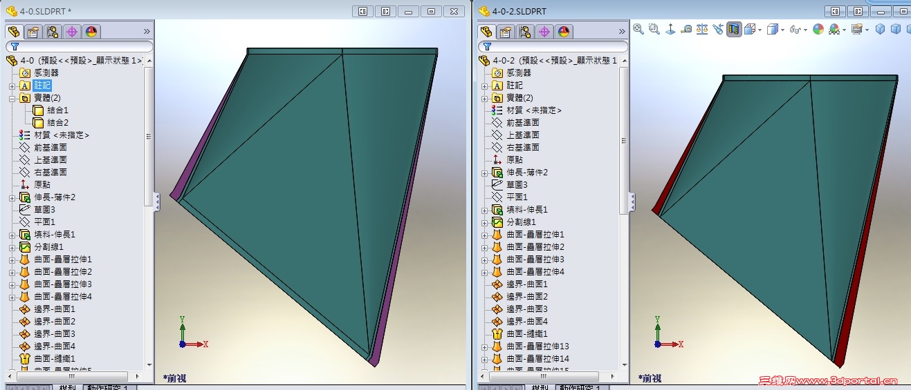

我的思路是内壁表面也按照这个方法,然后用曲面缝合成实体,最后内外实体求差,4 H! \3 B4 s8 |5 k; r9 w" h& A
但是里面的不能形成实体,不知道什么原因,上次就是这个问题困住了,别人说我草图有问题,我看了草图应该不属于什么错误。
发表于 2018-4-28 14:05:19 | 显示全部楼层 来自: 中国广东肇庆
为什么要求差呢,脱裤子放屁呢,材料1和材料2单独建模不就行了。

发表于 2018-4-28 14:51:52 | 显示全部楼层 来自: 中国台湾
本帖最后由 heat_ice2000 于 2018-4-28 16:28 编辑 ; w) s. J( x6 W5 z# E
骚丽的蜗壳丝 发表于 2018-4-28 14:33
5 B1 x9 [1 j' f9 z我没有成功,所以看看哪位可以做一下
1 ^* R: g5 I, O! N6 V" b$ _0 J
四邊形外面高100.裡面也是100嗎? 未命名.jpg * S1 m9 X0 ~& P9 W

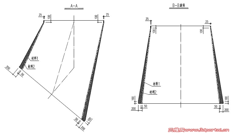

heat_ice2000 发表于 2018-4-28 14:51
$ b/ E3 ^. U. u1 W2 w- K四邊形外面高100.裡面也是100嗎?
9 k/ K* P. j1 D/ x0 d% E
这样,条件是否够用?, j) c) J3 ^0 f6 ]

发表于 2018-5-2 11:44:44 | 显示全部楼层 来自: 中国广东肇庆
尺寸标注够不够,看草图是不是完全定义就知道了。7 O$ K  W) P" w
你还没说我在9楼画的对不对呢。

 楼主| 发表于 2018-5-2 13:37:48 | 显示全部楼层 来自: 中国上海
文惠 发表于 2018-5-2 11:44
1 W! U0 M( O3 c$ C! Z0 u3 D! t尺寸标注够不够,看草图是不是完全定义就知道了。: e1 f* b$ x1 j+ t( w
你还没说我在9楼画的对不对呢。
( P, d) c( f- a% r6 |
7 ~# ?6 M+ u7 Y  Z这样定义应该可以了

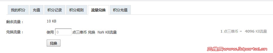

2018-05-02_13-40-15.jpg 8 ?3 `( U- \9 P- |

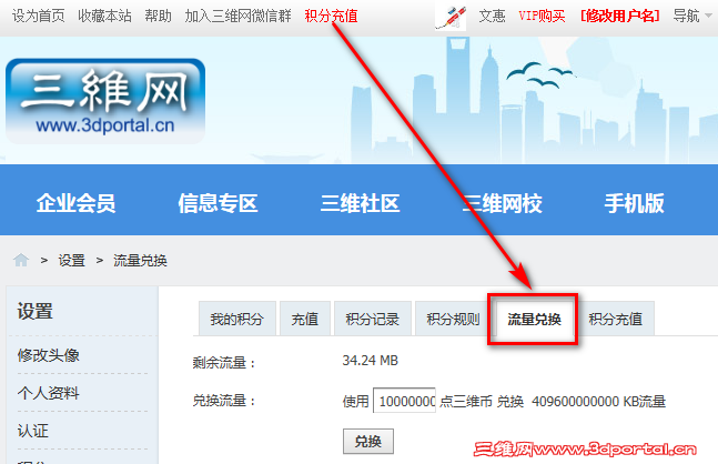

蛋疼啊,目前我的流量只有10K

你不是有1693个三维币吗?用三维币兑换流量。  详情 回复 发表于 2018-5-2 14:19
发表于 2018-5-2 14:19:46 | 显示全部楼层 来自: 中国广东肇庆
骚丽的蜗壳丝 发表于 2018-5-2 13:391 }( b! X$ i+ `; t) M  H& _
蛋疼啊,目前我的流量只有10K
/ z( i3 j; U1 Q$ I$ r' X" v你不是有1693个三维币吗?用三维币兑换流量。

keilei001 发表于 2018-5-2 14:19
) k1 E2 K  }  s* x' @你不是有1693个三维币吗?用三维币兑换流量。
8 C- E$ o, t4 c/ Q& p6 u/ R9 h
不会操作啊,怎么兑换?
发表于 2018-5-10 11:02:57 | 显示全部楼层 来自: 中国广东肇庆
骚丽的蜗壳丝 发表于 2018-5-10 10:394 ^+ Y& x& k- U2 W! p! T8 t, n+ o
不会操作啊,怎么兑换?
( F0 `6 i9 i* f; {. p) a( f% T我在19楼的截图不是很清楚了么?
