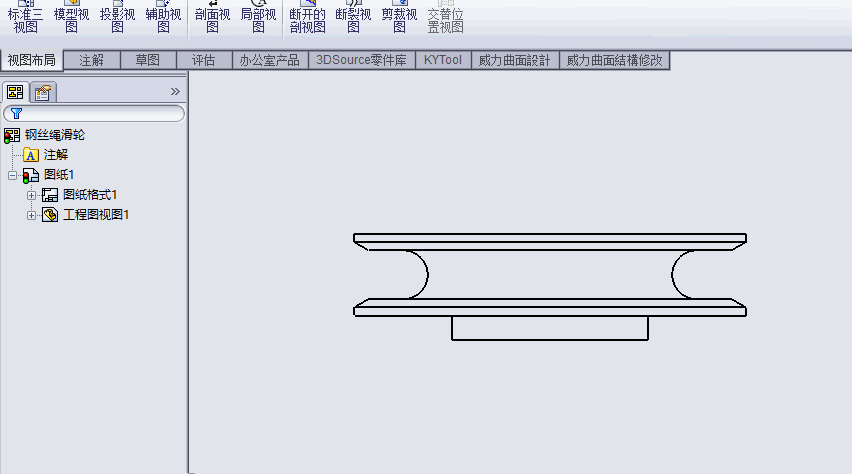

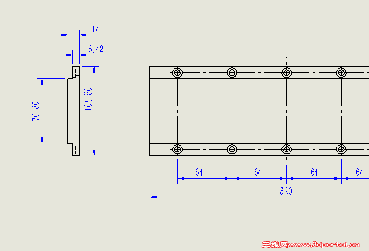

如图1所示,左边是右边的投影视图,已标好尺寸了,现在想把左边现有的图改成剖面视图(如图2所示尺寸标注要保留),如何操作呀?我不想重新插入剖视图,因为这样的话我之前标注的尺寸不是没有了吗,很浪费工夫啊!!- K0 D. S/ i9 ]. n6 Z3 Y+ V4 S
以上的意思没有看懂的话,我这么说吧:第一天我画了一个矩形的板,里面没有任何的孔,这时我的工程图里有主视图和左视图,两个图都没有剖切的,并且所有的尺寸,注释都已经标好了。# L  o6 O! ^; P: @
第二天,我在这个矩形加了一些异形孔,这时左视图必须用剖视才能表达清楚那些孔的形状。请问如何把昨天已经做好的工程图中的左视图改为剖视图?记住是把昨天的左视图改,不是重新插入剖视图!因为重新插入的话,就要重新标注全部尺寸,很麻烦。。。

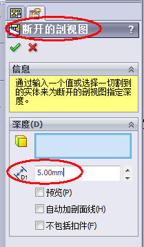

发表于 2018-4-19 07:04:03 | 显示全部楼层 来自: 中国台湾
樓上的資訊不對哦…4 z8 Z/ ~- h7 {- V9 q% q. U; p
用「區域深度」剖視圖就可以達到要求了
4 ~" _% Y+ K# d7 X0 \ 2018041901.png ' C& o/ g4 H; [4 C0 f5 }
阿帕奇 + 3

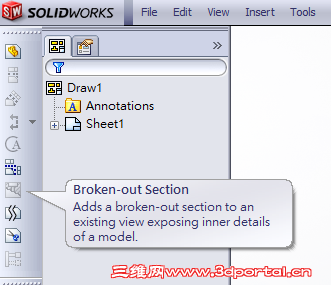

发表于 2018-4-19 08:40:46 | 显示全部楼层 来自: 中国浙江杭州
选“断开的剖视图”,输入你想表达之细节的尺寸。你这里我猜应是输入32 。+ v- {; ?2 o3 d1 l

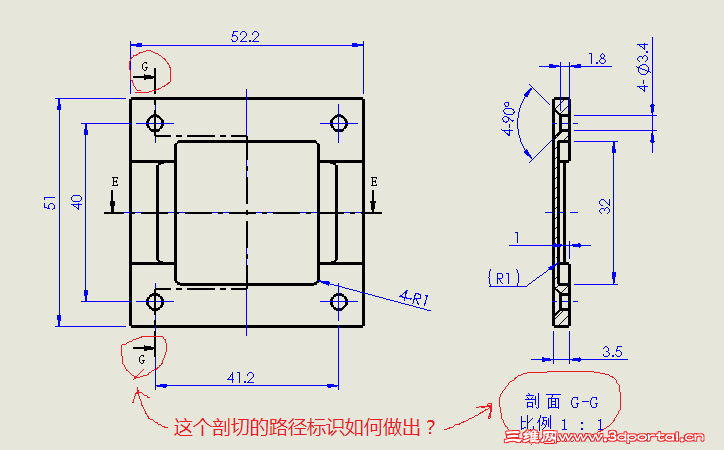

发表于 2018-5-24 13:02:57 | 显示全部楼层 来自: 中国山东潍坊
阿丹和SW07的做法是正确的,只是不必给深度,点选要剖到孔的边线即可,即便是这样,原来标好的尺寸有的也会因找不到原来的点或线而变成悬空尺寸,需要重新指定尺寸的点或线。

  d- @: A! J! H( Q8 ]3 X! ~) L现有没有仍然没有好办法,你们的做法是可以做出剖切的视图,但那样的话,那个和剖切视图一起的剖切路径标识(例如“剖面A-A”)没有做出来哦,特别是我要改成用阶梯剖的时候,不标识清楚人家根本看不出来剖切路径啊。3 D0 m$ |! q8 _5 a
大家能不能实际操作一下呢?

兄弟,先谢谢你的回复啊!!但剖切的路径标识如何做出来呢?特别是当剖切路线是阶梯线(图中的是横放的 “几 ” 字形)而非直线时,如下图:

是啊,这样就费工夫了,又得重新标注尺寸。proe 就10几年前就能做到,随便怎么改都行。不知道为什么sw这个功能都没有。

兄弟,这不行的,你的图中间明显多了一条水平的实线哦。看来是sw改进了。感谢你的回复。

阶梯剖有一条线是正常的,如果你觉得不合适,可以将这条线隐藏的。
