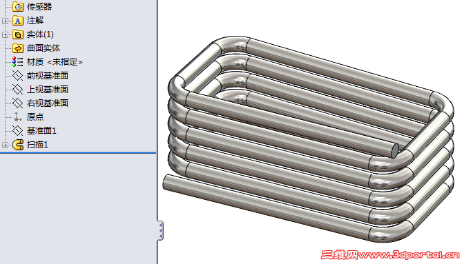

改变扫描轮廓的位置,会有不同的结果。
" w  P7 Y9 `6 R9 S4 |5 K1 N$ C% R不同的位置会有锥形、鼓形及交错的形状,却不会报错。5 r; k" b5 _$ w$ X: j& h- T
这种变化是受什么规律控制的呢?
0 l0 z9 I! Q% X0 i7 A4 O
. U) Q% V' a; E3 E3 @! z; m" }6 Q+ M8 R- Z( h; ]2 M
原图是这样的9 B& R" V1 k6 J5 U
2018-04-13_161830.png 2 V7 h% j! ^% e- E% S3 g0 Y

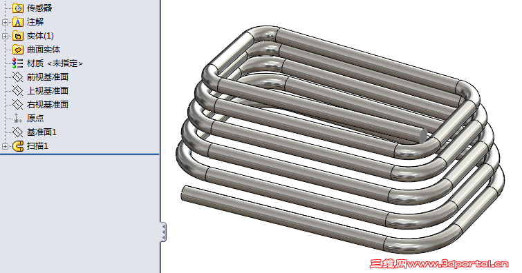

改变位置后6 t8 B' ~$ L: a( O1 L" {: }+ g% D
, ]# o5 q9 \+ h# W8 r3 m* E1 a; r9 a5 p' v0 l
) Z4 B. }; q2 b, V( [0 Z+ R+ F
传上2012版的文件供各位分析7 d: H& I2 t6 p3 q8 r

发表于 2018-4-14 09:29:42 | 显示全部楼层 来自: 中国江苏常州
将K大提供的文件打开,视图切换为“右视”,然后变换轮廓草图位置,能够看出一丝丝端倪,但如何理解就力所不及了~
点评
多谢阿木关注 我原以为,不管扫描轮廓的位置如何变化,扫描出来的形状都只是扫描路径的比例缩放。 但结果和我所预料的完全不一样,那些锥形鼓形的形状看似有规律,却又无法触摸。 用螺旋线来做试验,不  详情 回复 发表于 2018-4-14 11:05

 楼主| 发表于 2018-4-14 11:05:29 | 显示全部楼层 来自: 中国广东肇庆
22553711 发表于 2018-4-14 09:29# H2 H+ P- j* @" F% O8 x
将K大提供的文件打开,视图切换为“右视”,然后变换轮廓草图位置,能够看出一丝丝端倪,但如何理解就力所 ...
) _, _8 y( s- t" h多谢阿木关注' L' R2 H' m' i5 d
我原以为,不管扫描轮廓的位置如何变化,扫描出来的形状都只是扫描路径的比例缩放。8 Z! `5 b  }) Q, T. e4 V
. r0 e: b' B4 n6 H1 m& ~用螺旋线来做试验,不管轮廓位置怎么变化,都是搞不出锥形鼓形的。
