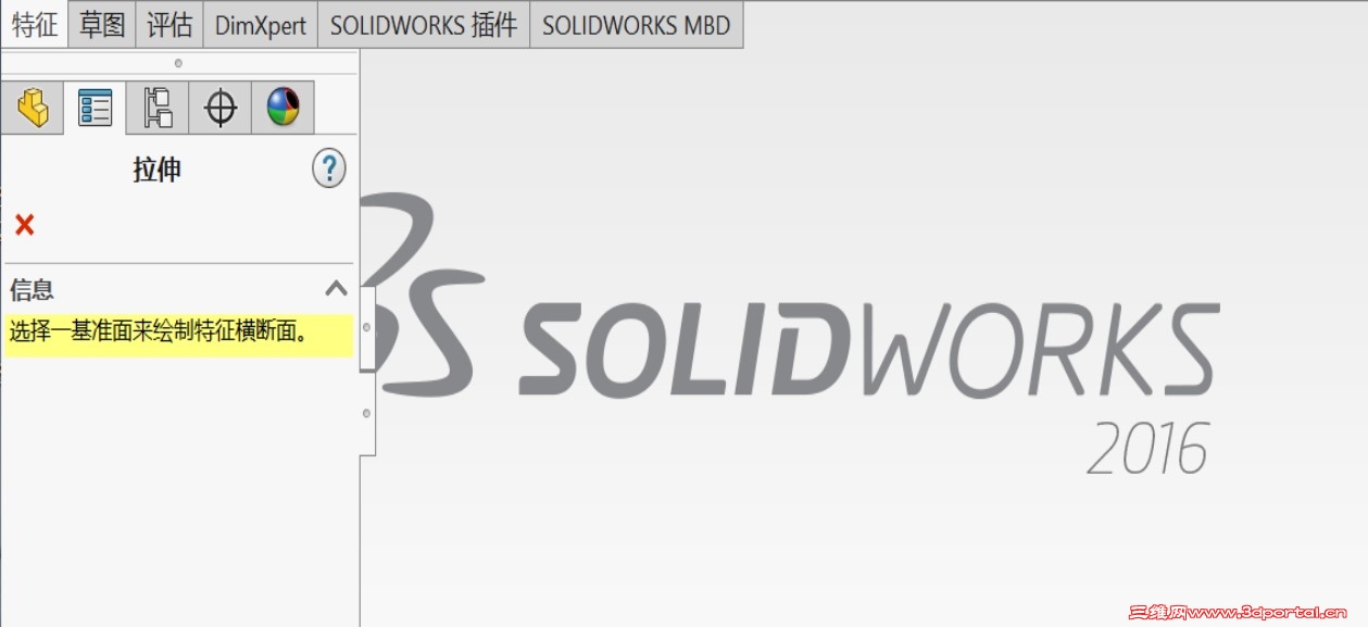

2 {  ?# Q. S6 v3 ?- Z) a/ O% O* ~安装后打开软件后新建零件,在绘制时模型显示区域一直显示如下图片:0 S% @+ S3 m3 Z
1.jpg 9 ~3 M4 j( n: p. b% d

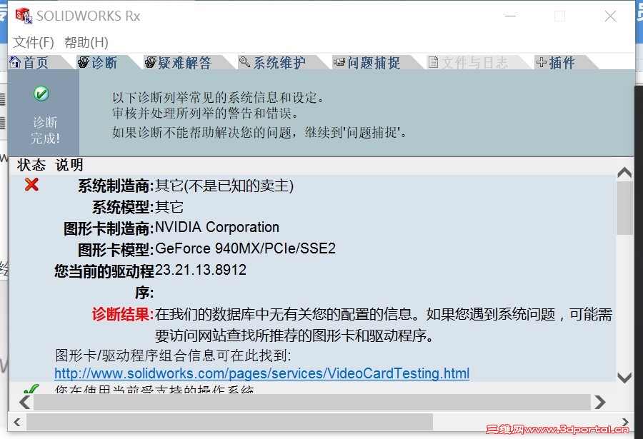

运行solidwork Rx后显示如下:

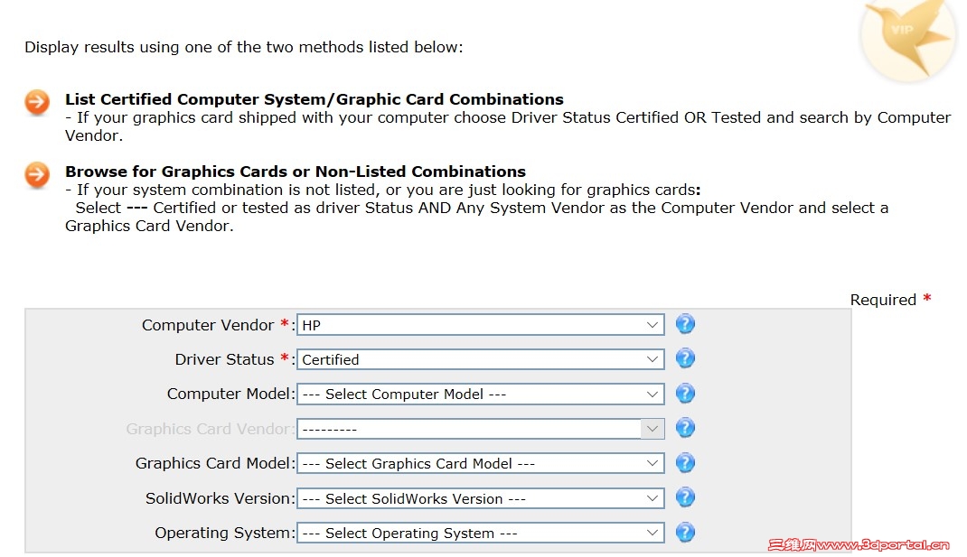

. S; B  d0 V  p然后到solidwork网站查看显卡驱动程序问题,没有找到认证过的笔记本型号:- F' T7 c$ b5 V( N' v

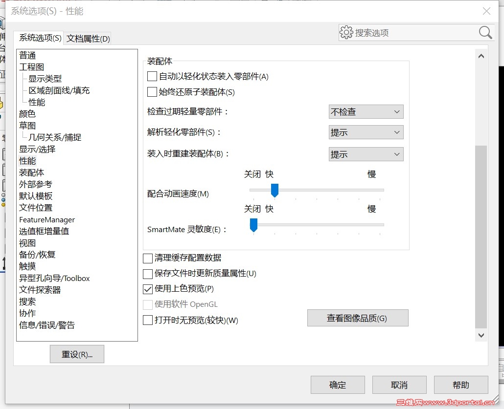

( H8 P9 v( |3 l& a) j查看系统性能后发现OpenGL按钮成灰色且没有勾选:/ |# \! t% W; O! l7 @& ?+ B7 E( q
- S; L# K( q; b6 o现在无法正常使用solidwork软件。

发表于 2018-4-8 19:48:32 | 显示全部楼层 来自: 中国广东深圳
重装显卡驱动试试,这个应该是显示问题。
 楼主| 发表于 2018-4-9 09:25:01 | 显示全部楼层 来自: 中国广东广州
已解决。Win10 更新后OpenGL可以勾选了,然后就正常显示了。
