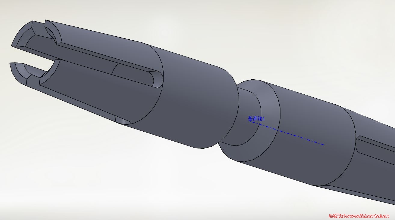

谁能把这个圆柱展开,谢谢!用什么方法?

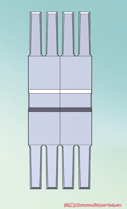

随便搞的,你看一下。一般这种都是自己手动画要好点。方便后期的更改。 360截图20180408130443703.png " d: h1 C( f% o+ R' X; X9 @

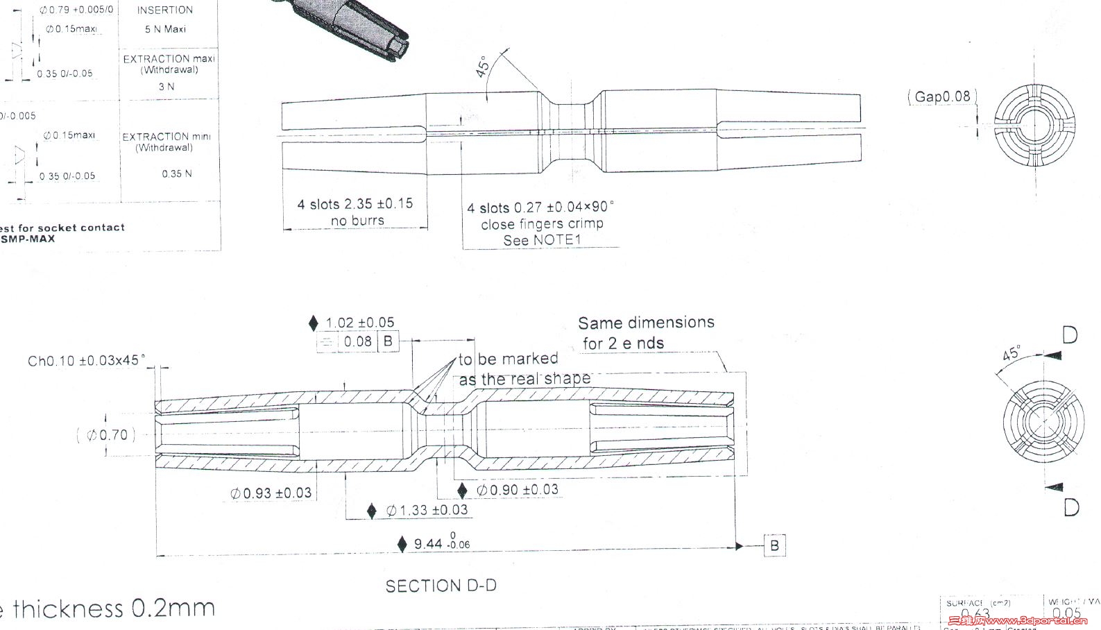

哦,但我这个图应该不太对吧 ,帮我看看图纸呗,能否帮忙做一个展开图,谢谢了!

最大外径1.33mm,壁厚0.2mm的小零件,展开的目的是什么呢?
