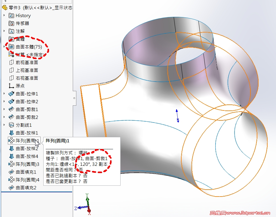

[已答复] 曲面无法缝合,缝合曲面需要注意什么,请大神门指导下

发表于 2018-4-5 16:50:54 | 显示全部楼层 来自: 中国台湾
阿娘唩, 這阵列忒也吓人
) V% r/ q1 Q) r* P  s# N2 V1 Z 01.jpg

发表于 2018-4-5 19:03:42 | 显示全部楼层 来自: 中国江苏苏州
曲面间有超过设定值的缝隙,调整缝合设置的缝隙值或者修改问题曲面。
发表于 2018-4-5 21:23:59 | 显示全部楼层 来自: 中国广东肇庆
阵列数惊天动地,好多重复的实体
