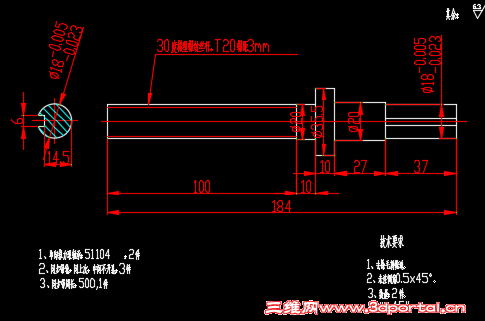

求三维模型

没有难度啊,除非你的俯视图???

没准大哥,楼主犯愁的是那个T20*3的30度梯形螺纹啊。
: f' z- G. X1 n+ X( x* o7 y9 FT20*3的30度梯形螺纹的螺距3是非标的,大中小径怎样才能查到呢?

这份图形位公差、粗糙度、退刀槽都没有,螺纹没有标注左旋或右旋,制图极为随意,怎么看都像是职校学生不合格的作业。

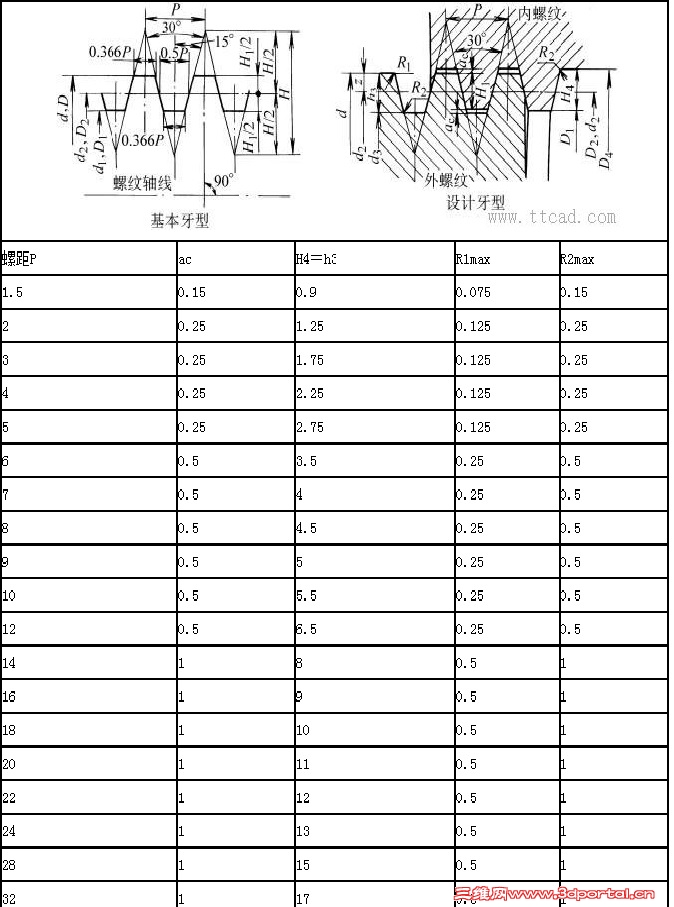

梯形30°具体尺寸应该是这个把

请老大指教一下,这个直径20,螺距3的30度梯形螺纹大中小径是如何决定的。
