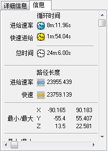

一把刀的刀路快速移动和切削进给时间总和不对怎么回事?7 c, P# m; {- ?
 楼主| 发表于 2018-3-25 17:15:21 | 显示全部楼层 来自: 中国上海
受版大的启发原因找到了 动态刀路模拟机床设置有减速
发表于 2018-3-25 18:39:22 | 显示全部楼层 来自: 中国

能详细说说吗
发表于 2018-4-11 16:12:52 | 显示全部楼层 来自: 中国江苏苏州
挺好的,我说怎么模拟时间总对不上呢,谢谢
