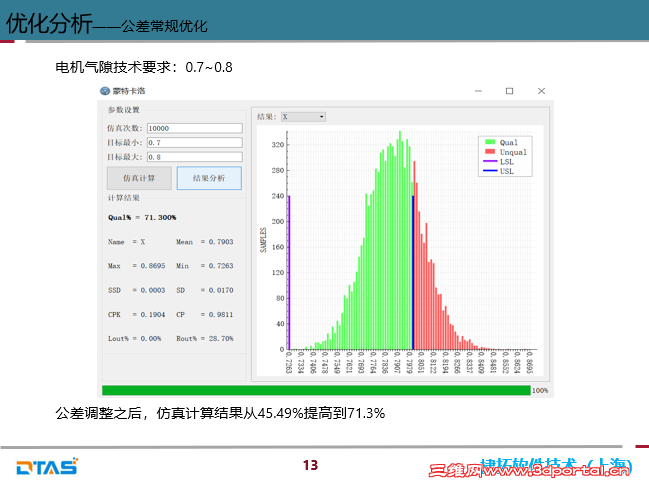

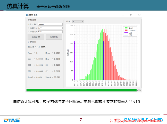

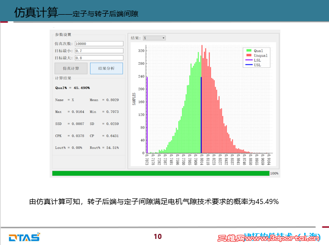

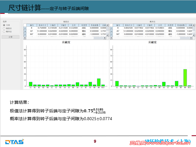

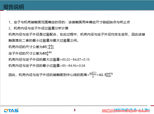

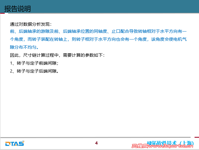

引入形位公差及配合间隙的电机径向尺寸链计算
* L7 N" g3 s- g+ K# M& S. p  ~* U) l问题:计算电机气隙、检验当前零件尺寸公差设计是否合理" z; ~4 ?6 f/ k1 E. O
