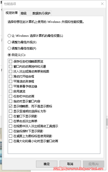

[求助] 求解怎么让预览图出来
发表于 2018-3-20 23:33:35 | 显示全部楼层 |阅读模式 来自: 中国广东潮州
安装
主题分类用于问题归类:
QQ图片20180320233003.png QQ图片20180320233036.png 网上找到了终极办法,可是第一个文件找不到。还有没有什么办法弄呢?还是有朋友把这个文件发给我
! b" {/ Y( @7 W& f. q- B8 pSOLIDWORK2014版本,64位
& v. U8 x7 o. S+ v

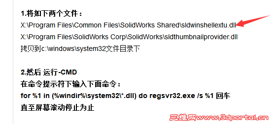

 楼主| 发表于 2018-3-20 23:34:37 | 显示全部楼层 来自: 中国广东潮州
1 P  v" m. V, h; f
2 x& W1 ^% w; v1 Z* U, Jhttp://www.xmj1688.com/solidworks/rm/8236.html
5 h: v0 M; F9 R有按照上面的方法试了  没作用    找不到那个文件    * s! X" X' C/ j: ~% S3 l
6 c1 P6 \  u9 F
! p3 }' x: [9 l5 s7 B% Q, Y0 a# W必须以管理员方式打开命令) g7 R% s. J: K* p6 J+ J! a

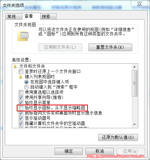

发表于 2018-3-21 10:04:38 | 显示全部楼层 来自: 中国广西南宁
查看一下这里/ [- M3 r5 e8 a% N$ |5 z# f* y
6 i" ?' A/ a: c

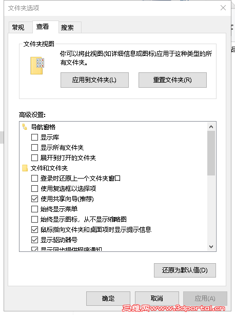

 楼主| 发表于 2018-3-21 20:33:55 | 显示全部楼层 来自: 中国广东潮州
chenmik 发表于 2018-3-21 10:04* b9 Z; }2 x+ K  X6 _7 k  Z5 T
查看一下这里
" Y, x* ?" }3 t+ E: O" K# o
QQ图片20180321203055.png QQ图片20180321203148.png    都有设置了  还是没有显示
0 A( v$ n) a5 j, e  G3 |
 楼主| 发表于 2018-3-24 20:58:17 | 显示全部楼层 来自: 中国广东潮州
求解!!!!!
发表于 2018-3-27 11:27:54 | 显示全部楼层 来自: 中国浙江宁波
我笔记本上面也是不显示缩略图  台式机上面就显示    同求正解
 楼主| 发表于 2018-3-28 21:14:09 | 显示全部楼层 来自: 中国广东潮州
陌生对白 发表于 2018-3-27 11:27! o+ H3 s' C0 ]- z1 [1 t
) m! v9 ^9 g8 \# r$ H
按我截图那个方法   找那两个文件复制进去后运行命令符就可以     我是重装SW后弄的   可以显示  _# O+ [9 R; A- R0 O
发表于 2018-4-6 13:26:42 | 显示全部楼层 来自: 中国浙江宁波
aj1721 发表于 2018-3-28 21:14
. _1 _7 B9 C# x3 _0 I按我截图那个方法   找那两个文件复制进去后运行命令符就可以     我是重装SW后弄的   可以显示
2 C* K  K; |- Y6 R楼主那两个文件都找得到么  ?我的第二个文件找不到啊
 楼主| 发表于 2018-4-6 21:19:53 | 显示全部楼层 来自: 中国广东潮州
陌生对白 发表于 2018-4-6 13:260 [! V) l5 {" }( O- r  N
0 a7 h: k( K  h; A# v% x4 Z
可以的   找得到的,重装后就看得到,可能是选哪些不装的时候被选进去了,按他默认的安装就行
发表于 2018-7-19 17:42:12 | 显示全部楼层 来自: 中国浙江宁波
我卸载了一个系统补丁   然后就有预览了
