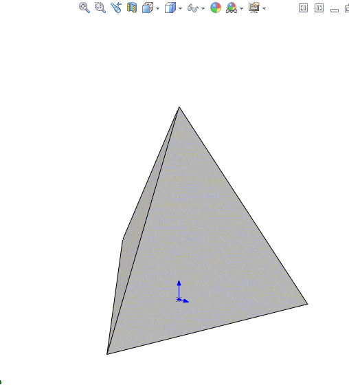

导入的零部件,在查看标准视图的时候(与任一标准面垂直,正视),明明希望方向是向上的,而实际确是向下的,2 x1 w( ~, O6 G3 Z# d
请问怎么重新设置标准视图的方向。 QQ截图20180319112927.jpg + S% s7 i- w* G% n3 }4 j0 k  {' k

发表于 2018-3-19 12:19:47 | 显示全部楼层 来自: 中国广东肇庆
不知我对问题的理解是否正确。- j$ u3 v3 B0 ]
2 q3 p* ?5 V8 y% ?  }( U% _: h 视图方向.gif

如果让三菱型(模型的建模方向Y轴朝上)的顶点朝下怎么设置,也就是说Y轴的正方向朝下,

发表于 2018-3-19 15:59:34 | 显示全部楼层 来自: 中国河北
在正视于视图面,单机鼠标右键下拉中找到(将当前视图设置为)选择前视图,。调整视图可以以任意面为前视图面

 楼主| 发表于 2018-3-20 09:22:28 | 显示全部楼层 来自: 中国四川乐山
2 u  \8 B: K: T* b多谢大佬,已学会……
