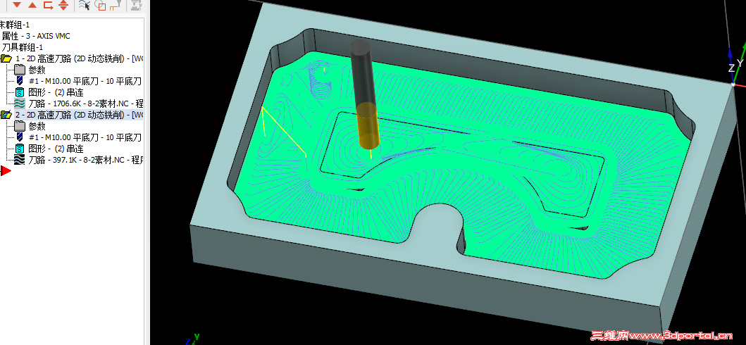

就是这个动态刀路为啥里面的台阶没铣干净

你就放一个图怎么看?只能大概说你选的加工范围不对

坐标系原点设置或者共同参数设置,有问题,更改原点设置到工件右上角OK,应该不是软件bug吧,呵呵呵

应该是原点问题.

右上角确实没问题 但这是为什么呢? 放到中间就有问题了

放到中间后,你在共同参数设置是有问题的,所以就

wcs平面、绘图平面不一样,所以不行) Y3 |7 w  Q: P) j

移动下原点就可以了,最好是将编程坐标原点与刀具和视图统一,防止出错$ A, K' o- S% V' j# G
