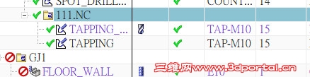

; @. }" \8 E3 L2 |1 p6 U2 h& @! z( V, p" y1 J網路上搜刮了使用多坐標系輸出,對於加工來說真的很好用,同樣東西一次架多個使用多坐標系輸出。+ z/ P" S8 N. ^, t* s5 `* Y2 Y
但自攻牙時只有第一個會輸出G84的攻牙Q第二個以上坐標系就不輸出了,有大師可以指點一下如何設置嗎?# f$ @& }6 ^0 q; G  J
感激不盡
2 X5 U  s8 j6 F  Z5 v/ o) p
# V, b! u" |9 e6 {4 [工序 Snap1.jpg   H/ i. n" i8 a: i* \! i" ?% C% I
第二個沒有Q輸出

强制Q输出

3 D) B& C' a, V. w  r, n强制Q输出
. a- ~) \. Z' w% m% b& x/ b. u
強制輸出,每一個點位都會有Q看起來不很舒服
