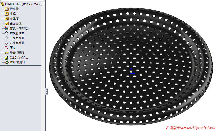

如图,看似特征少,却是辗转得到的结果。
. n3 r- |; Q( r0 A3 ^请教大家,在曲面上密布圆孔是否有简便的方法?) {) n! ^7 b% h) l5 T7 v3 f- G
说明一下:圆孔沿曲面径向等距。

7 A, j, A+ W6 R3 e9 H$ w" G7 J" ]传上2012版的文件,有请大家指导。* P0 z, a( ~! v2 Z# X9 {

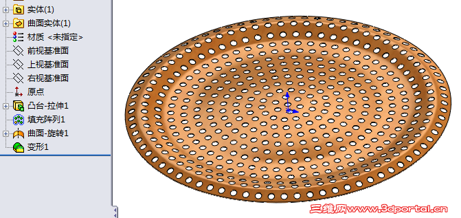

尝试过用变形,但无法和变形用的工具实体紧密贴合,失真变形程度不可接受。
7 q6 k0 Y9 S, Z) M! y可能是我还没有掌握变形的要点吧。

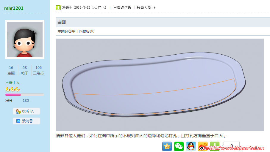

我的这个问题,让我想起了两年瓣mhr1201老大的帖子:
, Z/ h- B) T+ h8 k' x& m% L9 whttp://www.3dportal.cn/discuz/fo ... wthread&tid=1471612

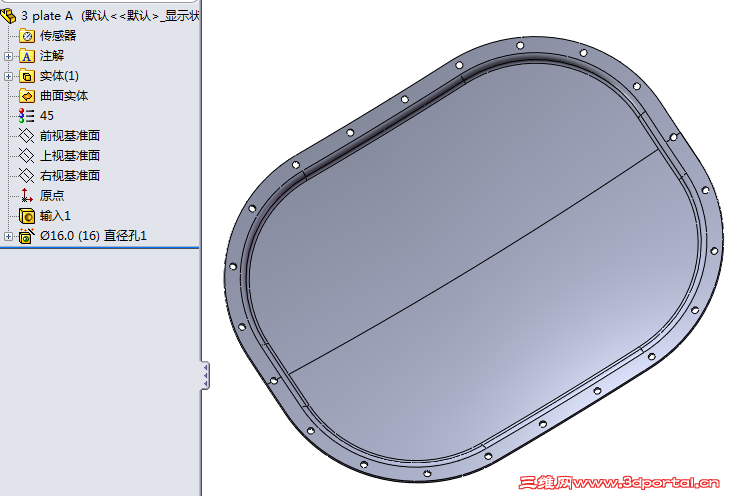

( _+ V" x$ ?3 {  A4 P 2018-03-15_095556.png 7 ~2 }& W. f! @3 J, O3 P0 a
9 U- }8 y4 R' S' D! M9 s
这是mhr1201当时上传的文件,请大家也尝试一下。( ]  k3 K; t, |( m" b
2012版的1 `# z" Z, N, c  N; y: W
3 plate.rar (424.49 KB, 下载次数: 6)
