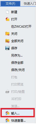

中望3D2018的“关联导入”能够记录导入的第三方数据的原始状态,并在第三方数据更新时识别哪些是变化的对象,从而更新变化对象,且对之前导入后所作的编辑保持不变。具体操作如下:/ l+ C8 I: f6 `
第一步:导入某软件绘制的模型文件,点击“文件”-“输入”,如图1所示。7 Q4 k) A6 m1 d3 ]
9 j3 r  q$ N2 q/ X- M图1

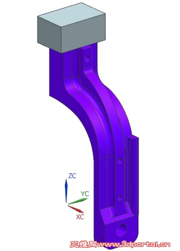

( M% L) g9 s7 q/ [( a# ~第四步:用某软件对原模型文件进行编辑修改,修改后的模型文件如图4所示。' h$ o& c; i" m2 \+ N; A
; d& J  T7 p1 l; } 4.jpg 图4* i' P( d$ g& N2 v/ |
