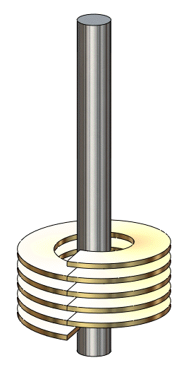

1 a/ l7 m, Q) F8 g  e2 b- W小批量制作螺旋叶片一般用土办法:
- B9 N/ m: b( q先把钢板按计算好的尺寸下料,然后把螺旋叶片首尾相连焊接为一串,跟着用葫芦或用吊机往两头拉至成形焊在轴上。
: w% E9 P: w; S7 X6 O螺旋叶片拉制后,叶片的直径会相应缩小,在忽略钢板塑性变形的前提下,螺旋叶片边线的长度保持不变。
# d. e0 E! M& W7 |" Y要求:在直径缩小的情况下,拉制后边长保持不变。# D: l- ~0 R& K" R, [

拉制动画
0 P, F: _: R$ Q9 l/ i2 W4 {# Y: \. d" I/ k
02A.gif 6 c, o6 h# ~6 I

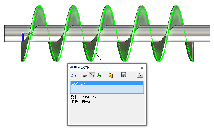

3 v/ `' i; m+ K( I5 y3 Y* h* p. R叶片拉制前的边线长度' d2 B2 w  _$ ?* Q
: K/ p# D3 D4 {0 G 2018-03-09_161558.png

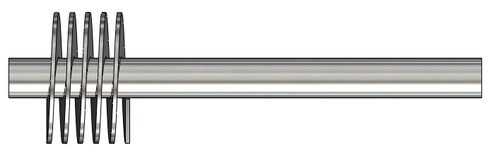

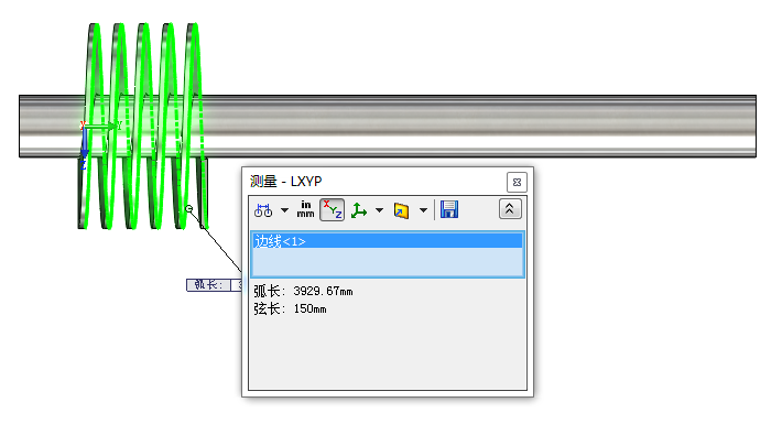

. [1 U  `6 Z1 l; X叶片拉制后的边线长度1 i! v4 h5 k5 v- Y. K. H) U( T
* K" S' ?& o0 w6 m: v1 S7 z" S
2018-03-09_164058.png + ^9 y0 U7 S: ~; @# f- M

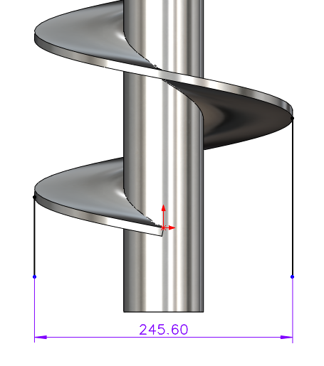

叶片拉制前的直径
2 u/ h% O8 ~; t% M' x% G
6 B$ g; {) C0 h" A& F6 O5 C1 v8 u9 H) B. k* A! n0 q

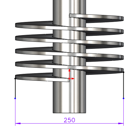

3 f6 ^# D7 a( i5 E* A8 e$ g叶片拉制后的直径* `8 X0 C5 g" ~9 ]: t6 f

 楼主| 发表于 2018-3-9 18:04:35 | 显示全部楼层 来自: 中国广东肇庆
夸张化的变化过程
7 E% k: m$ |9 Q/ m( z- w
8 Q3 H: {+ |* s0 q4 | 12.gif
