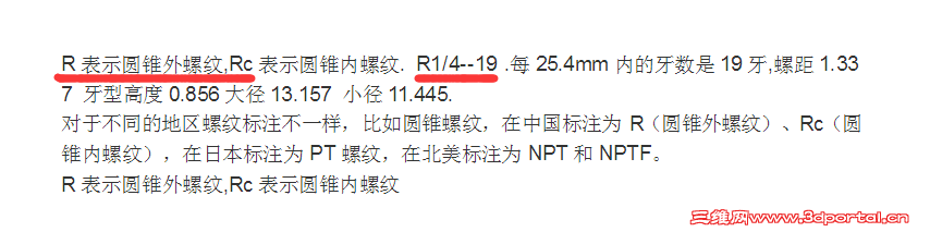

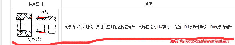

 楼主| 发表于 2018-3-10 09:30:08 | 显示全部楼层 来自: 中国江苏南通
" a! @' N7 d# @* [/ @6 p9 Q& d+ Q: b& @
外锥螺纹 百度 上有了两种 说法
3 i# Y! p7 \: M+ c. v
4 D! x: g( V0 g4 }1 U9 s/ N1 X
" _! k  e- f- p' q: ^8 q, C! W, D, A
第一种   R1 表示   那我 表达 1 英寸 外锥螺纹  就是   R1 1  , 会有 歧义啊 (第一张 图 给的 图例 和 后面的 解释 不一样,晕,图例表达 1-1/2  直接用R  后面又说用R1表外螺纹)1 X1 z& L8 G5 d& K) l( N7 @# A
' T( h8 ]+ p  m3 K& @7 m' T
+ f" J1 L6 y9 M' |. T  K3 O
第二种  R 表示       1 英寸 外锥螺纹  就是 R1
7 x& M; A! u% z0 O( E6 j8 |7 ?+ |2 M3 M' k& p
