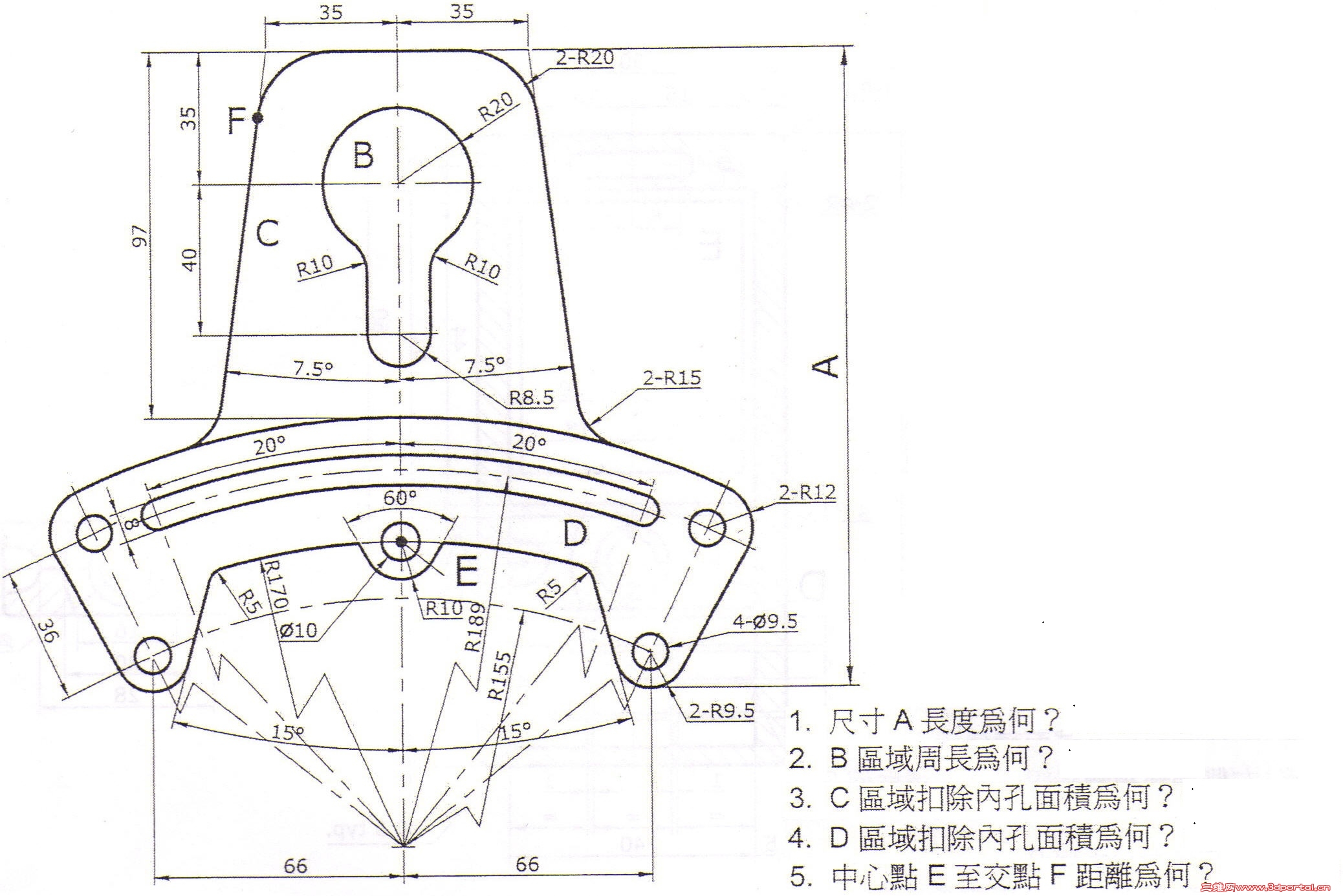

感谢会员muhdi提供练习题  ; e$ }& v; x$ u$ s* G' z6 i
' _1 N  K) b' u9 L基础综合练习70  G' M9 b6 M3 j, j3 D) K
+ v2 ~& X- P) Q/ Y4 D3 [3 j
5 x6 O3 J5 |/ P, {( T- q7 P1 V/ m) @
2 {& A: O2 V5 q7 q用AutoCAD作图法求出该题要求的5个数值。
+ e, O. b4 o+ Z尺寸精度要求精确到小数点后4 位。角度单位必须使用十进制度数,不得使用度/分/秒,百分; V% b3 N' {+ ^6 j4 E
度和弧度,精度也要求精确到小数点后4位。% g) h7 ~5 }+ L/ N* }! S- u

CAD几何作图竞赛题(2018年3月),至3月14日止) X8 B5 h, @  L" u. F7 P( v
  ]2 C) _0 C$ G6 i一.竞赛题目(参见附图)+ r9 M8 i; W. Y6 |9 ~% a* K7 f) ^
4 _7 P9 h* Z8 X& u5 q- w0 I# p& m尺寸精度要求精确到小数点后4 位。角度单位必须使用十进制度数,不得使用度/分/秒,百分
. e6 ^$ Q4 r  g1 n4 D" _# c度和弧度,精度也要求精确到小数点后4位。

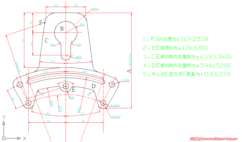

15
ysryc99001
169.2538
176.6800
6393.3600
5941.5200
118.6239
2

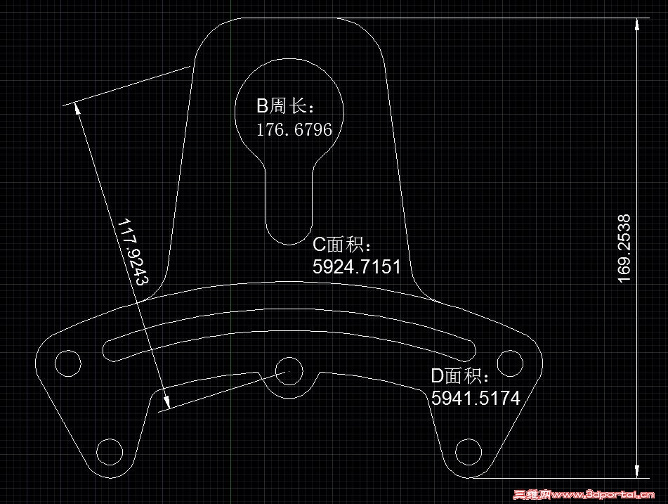

D版
169.2538
176.6796
5924.7151
5941.5174
117.9243
3

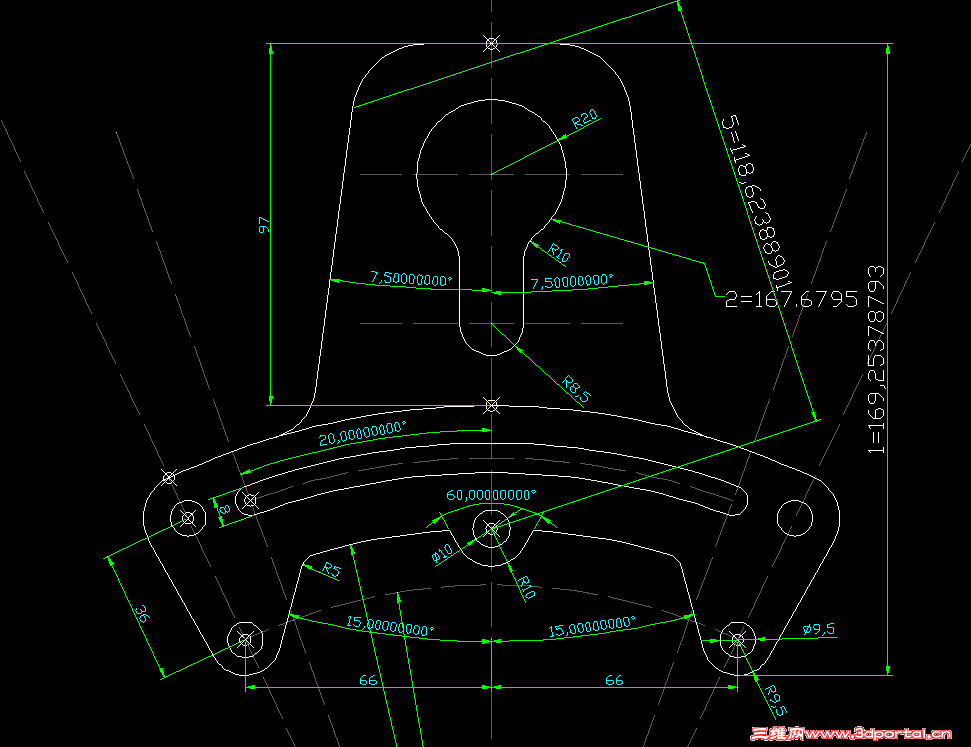

发表于 2018-3-7 16:12:07 | 显示全部楼层 来自: 中国湖北宜昌
本帖最后由 woaishuijia 于 2018-3-15 17:55 编辑   a2 A* B% b& Y2 X" v0 E
. ]) x9 R. ~/ {; W; x$ S- o
第一个交作业啊http://www.3dportal.cn/discuz/static/image/common/attachurl.gif
点评
已经有附件上传,由于不点击“插入全部附件”,是不显示出有附件的,版主才可以看见。  发表于 2018-3-8 11:00
抢位置,不交作业,牛牛!  发表于 2018-3-8 10:24
参与人数 2三维币 +40 收起 理由
2005llnn + 30 三等奖
woaishuijia + 10 参与鼓励

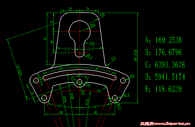

; g) |! _6 N9 S+ x+ r
: D- m0 L7 M) U# P- k. V1.尺寸A长度为169.2538毫米。$ ?4 g- i! _/ K" K8 I- }  Q
2.B区域周长为176.6796毫米。! a% S8 _5 S( \) |) q
3.C区域扣除内孔面积为6393.3638平方毫米。
4 R! m! q& s9 g' @# h  |4.D区域扣除内孔面积为5941.5174平方毫米。
; c6 j; C( Z( v3 p: y5.中心点E至交点F距离为118.6239毫米。 123.jpg
( U" N/ g8 Z# i' T9 |. V
参与人数 2三维币 +60 收起 理由
2005llnn + 50 一等奖

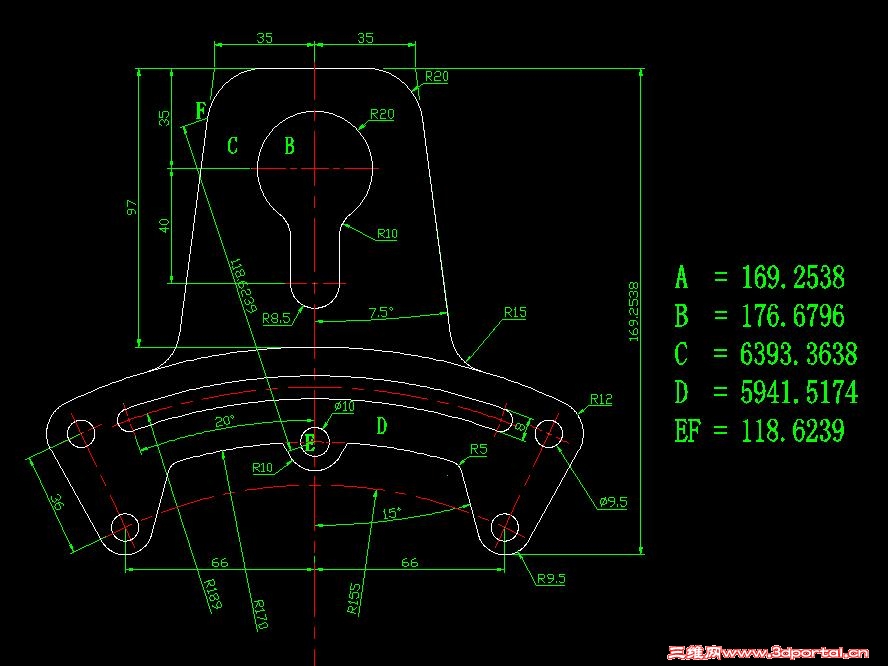

. O' V! W" Y% ]4 Y7 M/ ~
/ p, }1 u5 g$ R. Q阳春三月:
2 {  ~- u" I" o5 ^# Z4 L2 _: x5 g% G' f& E0 W7 o9 r
201803da.png / D; u9 p* [: D3 L5 m
参与人数 2三维币 +60 收起 理由
2005llnn + 50 一等奖
