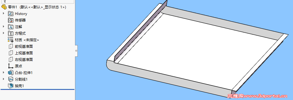

[求助] 求助,如图零件实体转钣金,怎么展开
发表于 2018-2-13 16:22:55 | 显示全部楼层 |阅读模式 来自: 中国福建漳州
安装
主题分类用于问题归类:

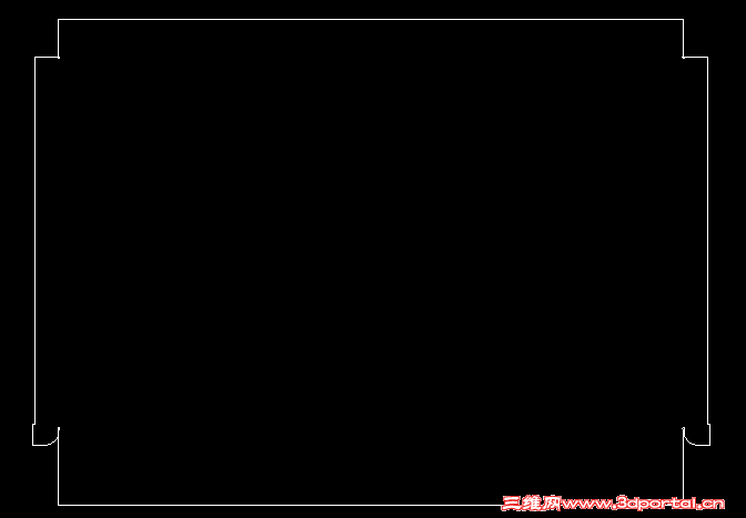

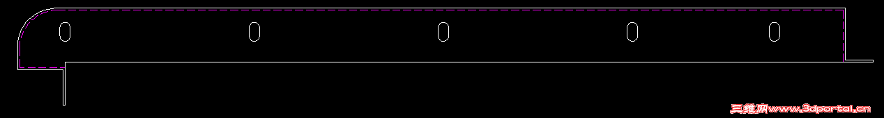

如图,2017档,零件实体转钣金,这个怎么展开。附展开图。 捕2.PNG 捕获.PNG * G4 c, h" F8 J, C
展开.PNG 2017 展开.zip (74 KB, 下载次数: 6)

做了一个,供你参考!!

7 t) i2 c5 }! r1 V! a5 z# ?8 E感谢回复!我主要是想知道零件实体转换成钣金,这个零件要怎么操作

我用的是sw2016,您的模型我用实体输入的,由于软件局限,钣金开口可以先切割出来,然后转换钣金还是可以的,展开后还要按习惯处理一下,祝好!新年快乐!!
