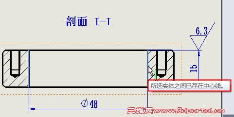

实际画图时,经常发现工程图中已经添加好的中心线突然没有了,然后只好重新选择模型边线添加中心线,但是如果又一次丢失中心线,那么再选择之前的模型边线SW就会提示“所选实体之间已经存在中心线”,既然SW还认为已经存在,为何无法将其显示?我用的是2010SP4.0版本(怀旧),希望大师可以解答疑惑,感激不尽。

应该是无意操作,隐藏了。
' f* `/ G7 y2 I. a7 O1 e" A: h
4 p  J1 e8 k# Q8 I% Z- a菜单/视图/
5 p1 p, W7 ?/ C# q" _隐藏/显示注解* a, o3 Q3 h/ b9 }
命令,; G3 _" D6 u+ Z# A/ D
看到中心线点一下

 楼主| 发表于 2018-1-30 14:53:02 | 显示全部楼层 来自: 中国江苏扬州
qiminger 发表于 2018-1-30 14:41
; i5 r% F/ M7 \% G9 q' e( y$ A% \0 h' x7 K应该是无意操作,隐藏了。5 m1 I$ Q2 b" D( [+ m) c4 `2 I
) R4 o! L: A  C菜单/视图/
5 a9 G  g! p+ ^
不是不经意间隐藏的,SW剖视图重建时,就容易丢失中心线5 s+ v# w& N1 u. j6 Y
试过你的方法了,真的能恢复了,太棒了,谢谢你!

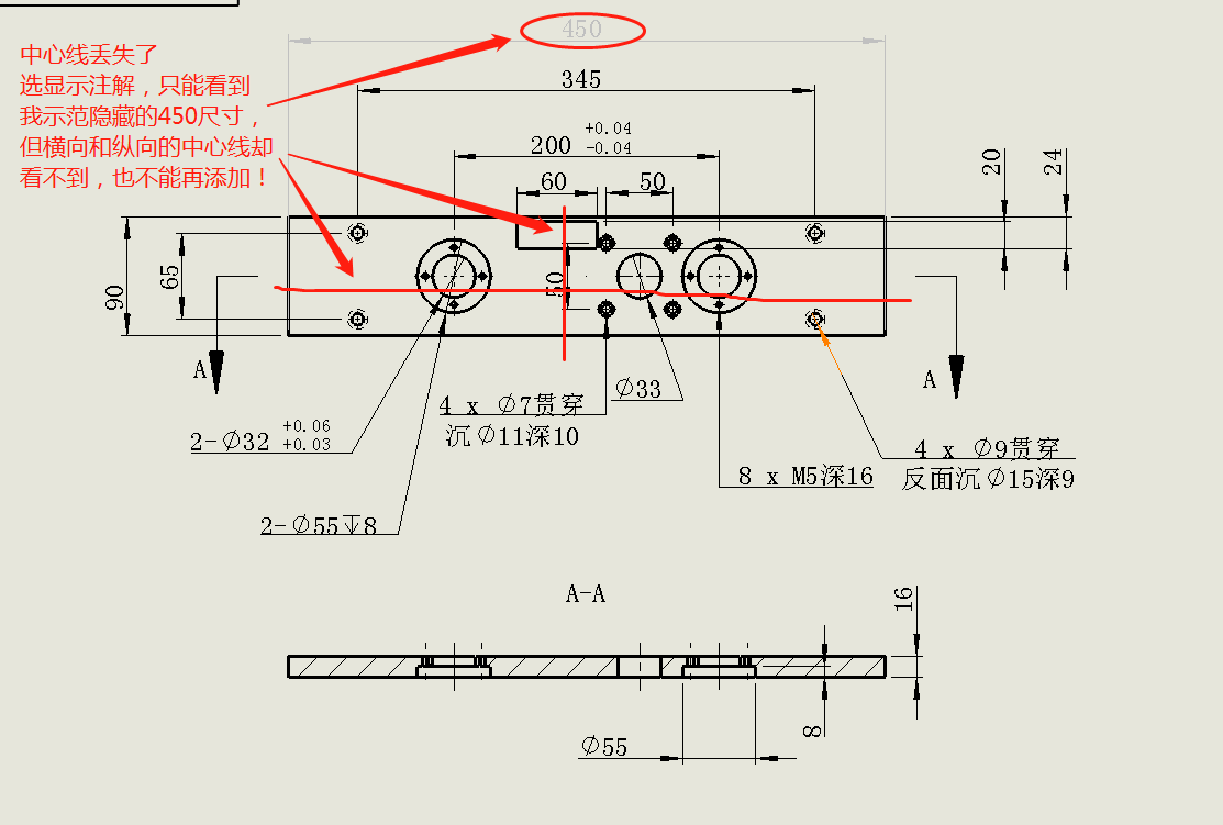

发表于 2019-8-29 11:49:35 | 显示全部楼层 来自: 中国重庆
奇了怪了,我今天也遇上了楼主同样的问题,但同样的方法却解决不了!
$ m* {5 J" @1 E" ^# O! H* i5 Z请坛友们支支招!如图:% [# _  E6 v6 X) d" K: B6 s. P
3.png 5 a2 v: L' z& r4 e
发表于 2019-9-16 13:44:20 | 显示全部楼层 来自: 中国安徽马鞍山
努力到无能为力 发表于 2019-8-29 11:49
( L! J/ z8 A7 B: K- x8 o& p# h/ V2 U. O奇了怪了,我今天也遇上了楼主同样的问题,但同样的方法却解决不了!' J& ?5 m, {3 w% p
请坛友们支支招!如图:
9 N! |) R3 A' b8 _5 O, ]
退出重新打开。。。试试
