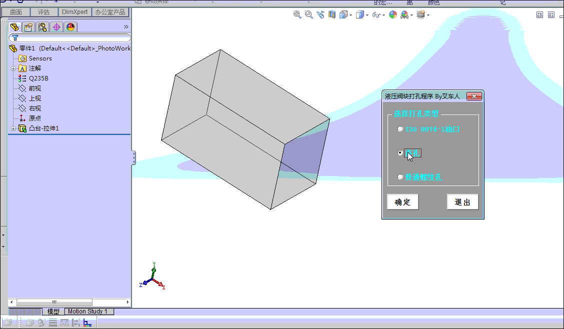

分享一个集合所有网络资源以及SolidWorks API帮助文档资源,设计的一个小工具。
! ~6 e( P# @) n# M* G主要用途:设计液压阀块上的油口、通孔、螺纹。
* b7 t& G9 g6 B$ l  ^8 F2 J* g软件使用环境:solidworks2013: V1 U& l# c* s* R1 z2 }! I
问题反馈请联系:313618812. Y! \6 h" N4 P* f
4 Y. q& X' W# Z# X  k
期待高手优化后分享出来共同学习。6 a  x. {# d! m; z& \& H
开源代码回复可见。) |2 P$ u; @" C5 g
