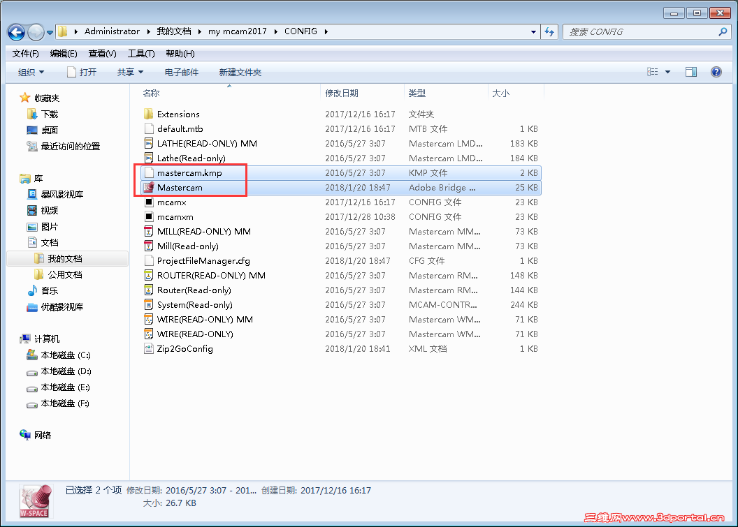

装了2018平时一直没去用,今天用起来才想到自定义快捷键还没设定。在X版本里是一个 MASTERCAM.kmp格式的文件,在新版本里文件位置竟然都不对了,搞了半天总算找到了位置替换竟然没用。
# T& K/ F  N- V2 w- W* V. R自己摸索了下,现在已经好了。就是从2017里把以下文件放在2018里就OK了。(不知道方法对不对,反正自定义的快捷键是从2017复制到2018了) 2018012019.png - M+ H, T4 ]$ \# [& v  G
