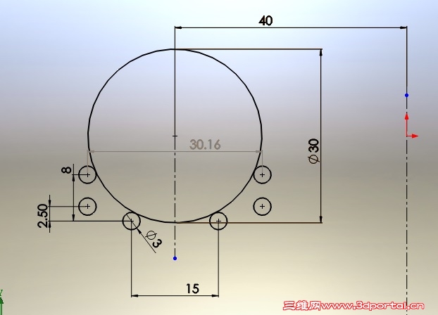

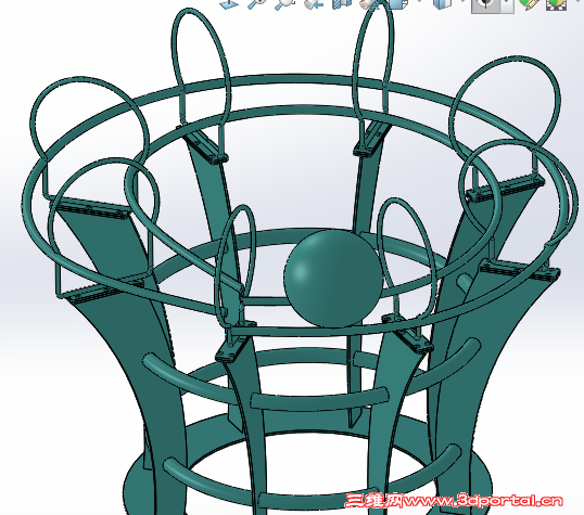

; j' D4 ~1 @. S+ _0 a  E. l4 ]! s' ^6 c背景:有个科教展品叫椎体上滚(往上滚),就是第一张示例图片,椎体在较窄的低处 不受外力 可以向上方 滚动
2 j9 J/ c% q6 {& F情况:现在做产品,就是第二张图片展品,球在较窄的低处轨道上,会向高处的滚动,这个动画怎么做,我想用引力模拟做,不要沿曲线或者草图 运动。' u, \+ U  U9 d  _5 B

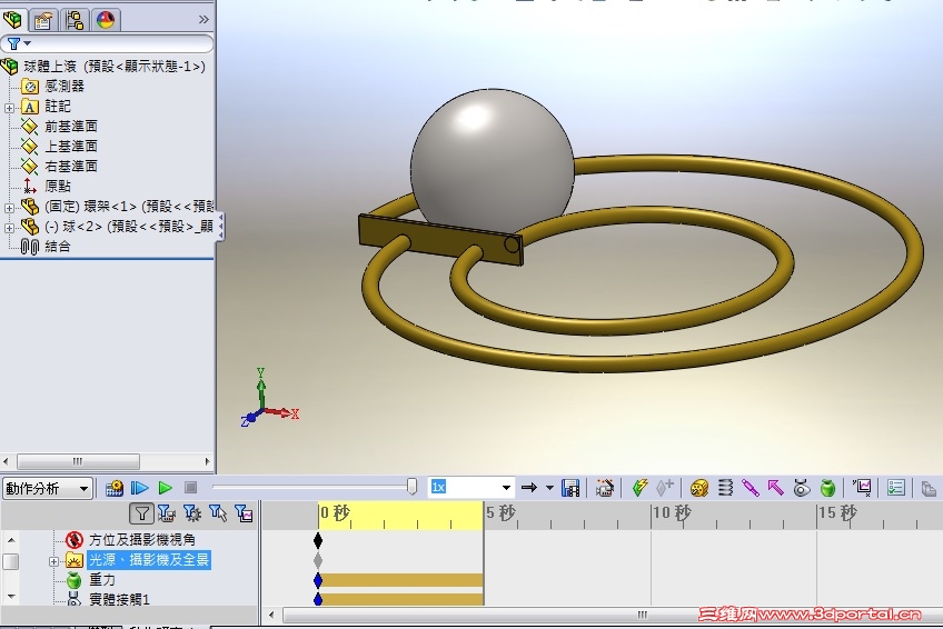

发表于 2018-1-13 21:40:11 | 显示全部楼层 来自: 中国台湾
只要設定重力跟實體接觸. 球.jpg , O1 Y+ l  Y& `2 U) {0 Q
錐.jpg : [$ D/ C, R5 ?; H7 X3 H
 楼主| 发表于 2018-1-16 12:57:46 | 显示全部楼层 来自: 中国江苏淮安
另外你的约束配合不是球跟两轨道相切吗?怎么是重合呢,那是那部分重合?请赐教
8 ^6 X0 c" |2 a: {& |9 ?9 o
heat_ice2000 发表于 2018-1-13 21:40/ {/ d( V% [+ K' Y- J4 A
只要設定重力跟實體接觸.
2 `/ ?5 n5 e/ N重力和实体接触,这个我一开始就用了,根本不动,你的文件可以传来看看吗另外你的约束配合不是球跟两轨道相切吗?怎么是重合呢,那是那部分重合?请赐教) o. V/ s) T1 {# C4 Q
发表于 2018-1-17 20:10:15 | 显示全部楼层 来自: 中国台湾
RE: solidworks 引力引起运动动画怎么做?
18952487563 发表于 2018-1-16 12:57) c$ W6 f5 e6 z* j" M
重力和实体接触,这个我一开始就用了,根本不动,你的文件可以传来看看吗另外你的约束配合不是球跟两轨道 ...
# _( u. z* g! H2 q4 P無法滾動應該是軌道高度差值太大.我只能抓2.5.差太多也是動不了.回轉半徑也最好不要太大.
& ?. B/ z0 f. g9 J" z7 _' ?! k( g, j4 { 未命名.jpg ' ^) ?( I) q0 K+ w( ^
