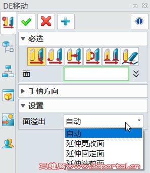

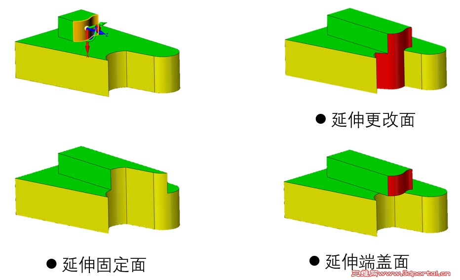

       在进行移动面的操作时,参与运算的面有:移动面本身、周围的固定面和移动面的端盖面。高亮的面为选中面,拖动坐标系,在不同选项下,结果各不相同,如图2所示。
图2
       延伸更改面——被移动的面将会延伸,从而封闭模型;
       延伸固定面——移动面的周围固定面延伸,从而封闭模型;
       延伸端盖面——移动面的顶部面将会延伸,从而封闭模型
       用户在修改模型时,可以根据不同的修改需求来选择对应的功能选项。

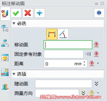

       二、标注移动面(如图3)
图3

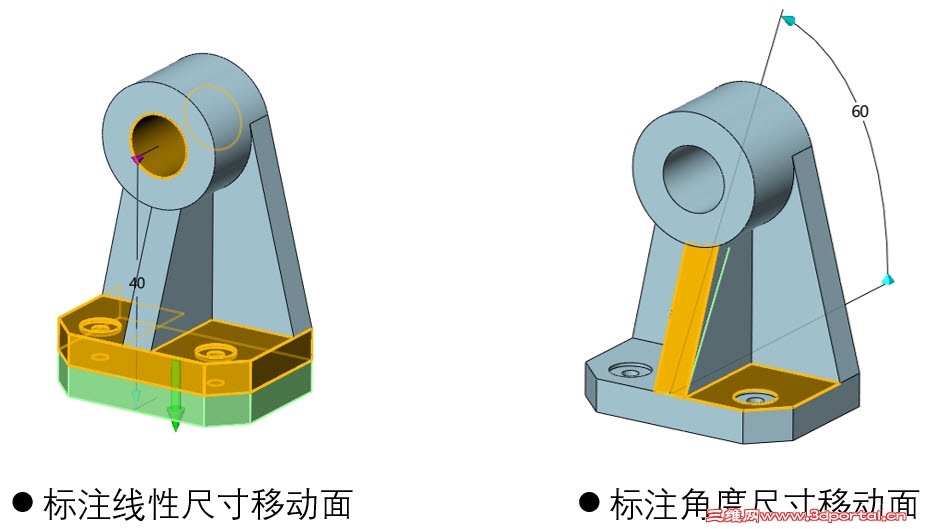

       标注移动面功能,即允许用户通过先标注,然后修改标注尺寸来进行面的移动及修改。这种方式,使得对面的操作更精确,但标注的类型,目前仅限于线性标注及角度标注,如图4所示。
图4
       以这种方式修改面,省去了用户先测量,再计算结果的过程,使用户在修改模型设变时更方便、更快速。
