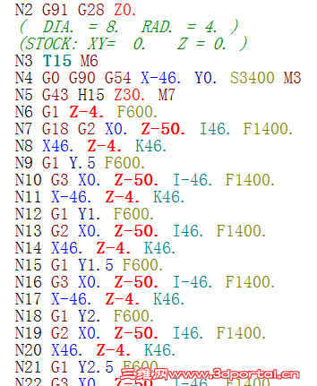

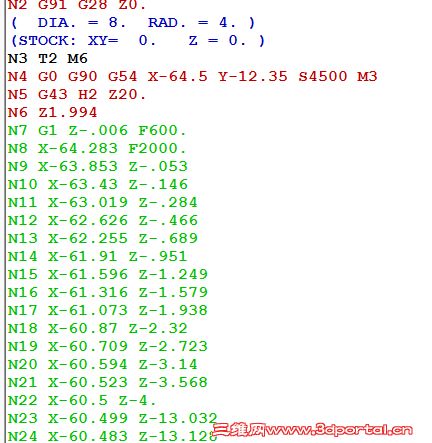

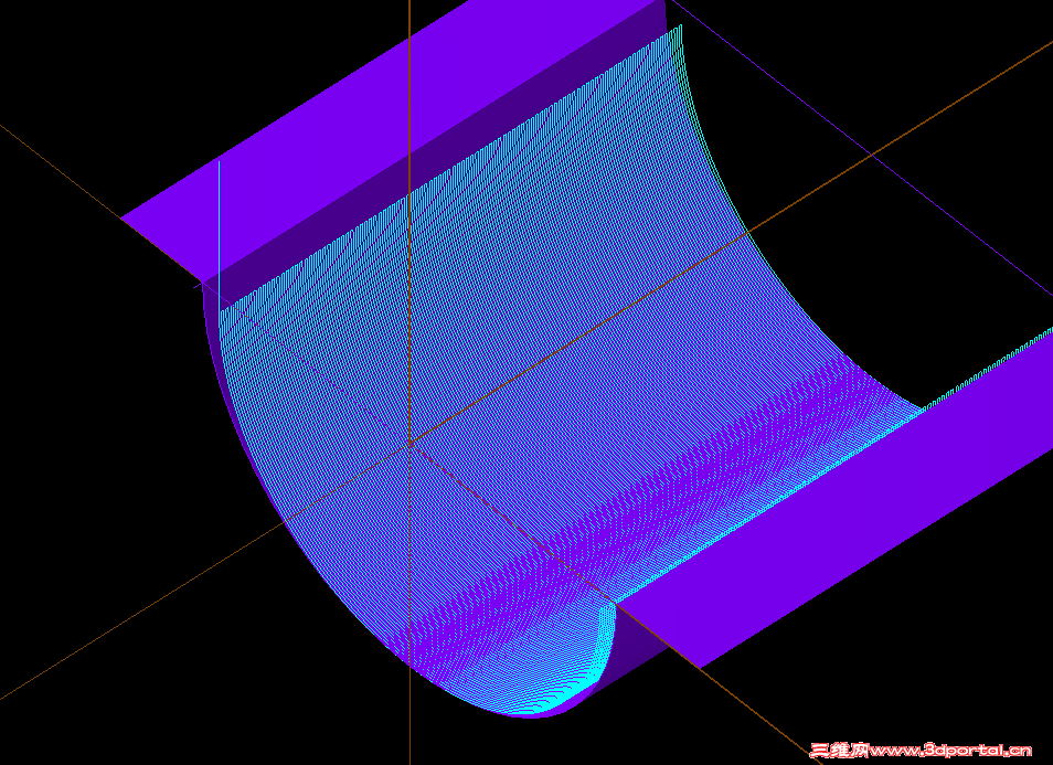

发表于 2018-1-10 16:54:04 | 显示全部楼层 |阅读模式 来自: 中国江西赣州
请各位朋友指教,如题:半圆形曲面平行铣刀路走0度后处理出来如何出G18/G02/03,而不是走G01,如图2格式

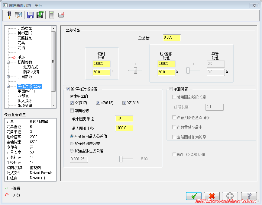

发表于 2018-1-10 18:21:27 | 显示全部楼层 来自: 中国广东
你其实需要的只是不输出G1,在圆弧过滤哪里,把G17G18G19勾上,再把3D圆弧打开就可以了
 楼主| 发表于 2018-1-11 08:43:28 | 显示全部楼层 来自: 中国江西赣州
中华撞床小能手 发表于 2018-1-10 18:21
& Q  j6 b) A. H+ m  B6 x你其实需要的只是不输出G1,在圆弧过滤哪里,把G17G18G19勾上,再把3D圆弧打开就可以了
4 c) v) K% @" {0 F% \
试了一下,还是不能达到这效果

* y  ]( @" ]6 {  i( c. w( J
我原来的是可以,现在换了电脑就不行了) V5 }) u, C/ O- Z9 w6 d2 R3 g

* m" Q: e0 v: ?: X* Z. r4 P是要这种么?
# K) K  Q% w( @1 M5 e/ G$ C+ x
发表于 2018-1-14 13:07:37 | 显示全部楼层 来自: 中国广东深圳
8023乐乐 发表于 2018-1-13 13:21 static/image/common/back.gif2 N/ Q% Q# o8 ~, y. @; Y
是要这种么?
$ t' Z* C3 s7 \) i好的  B) j0 ~' K! L" d& a# J% K
