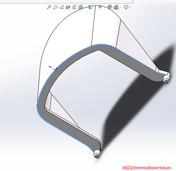

图片中的位置,多大R角都倒不了,求助。

本帖最后由 文惠 于 2017-12-31 20:38 编辑 * i  N) Y9 a$ s, ?( }9 r
  C  k; @6 p; m# O# M, P楼主建模思路非常奇特。
( H& a5 l* D; s8 ]+ C6 [楼主把加厚6的加厚方向反过来,这样就可以倒圆角了。
5 k+ A) }% ~9 K0 K# |9 E0 n( m
阿帕奇 + 3
发表于 2018-1-9 17:39:48 | 显示全部楼层 来自: 中国福建漳州
面倒R角,面没有缝合

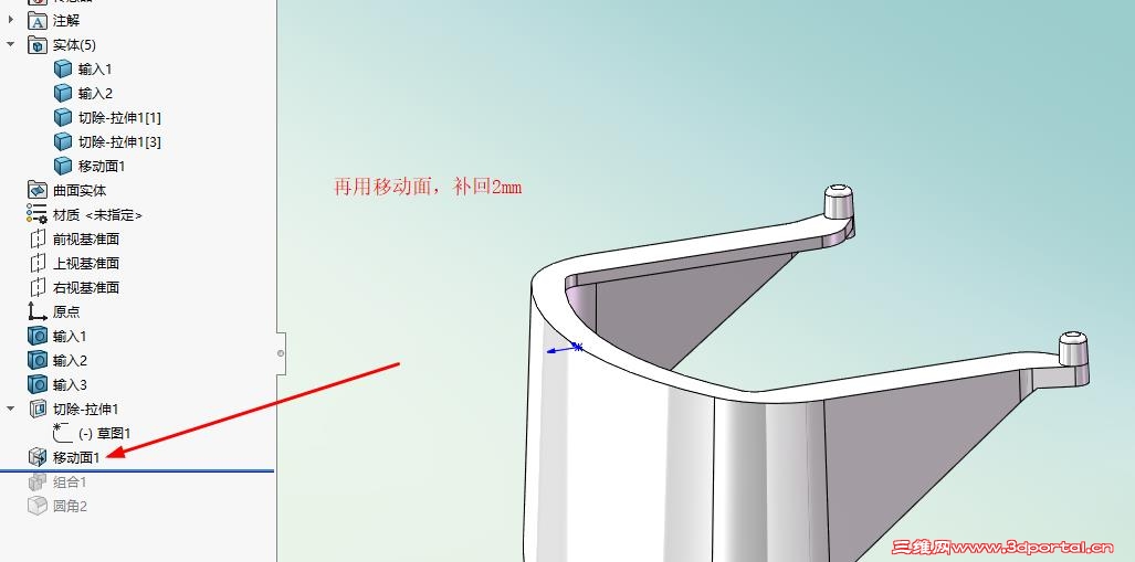

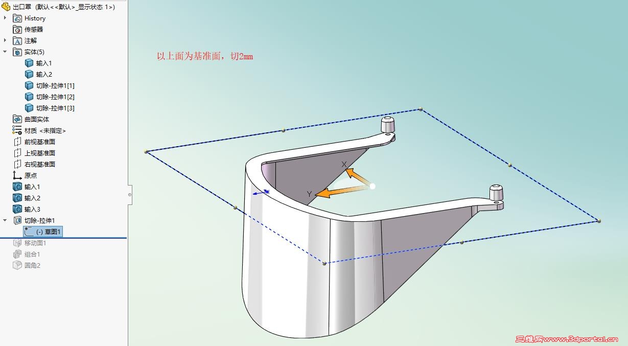

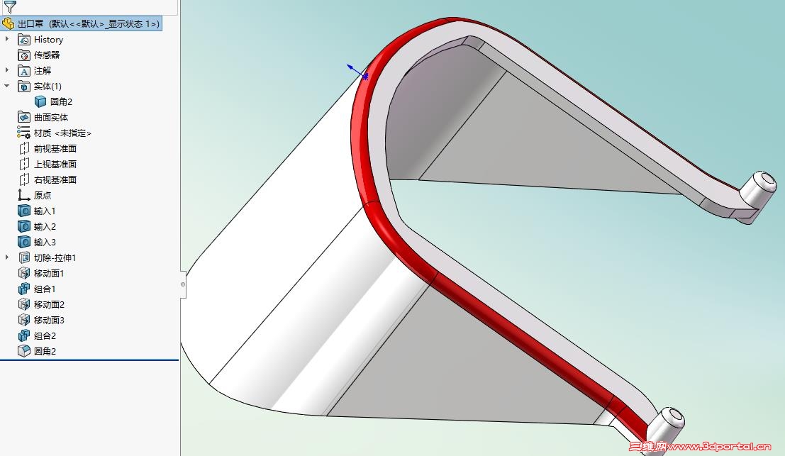

/ P2 F8 U$ ?8 ]0 z2 B1 ^* ]如下操作就可以了
: C7 z+ e4 {8 e. [" ~( D 360截图20180110151052286.jpg 8 k/ G" A! \, e: p1 i5 f) Z5 Q

发表于 2018-1-10 15:19:38 | 显示全部楼层 来自: 中国浙江嘉兴
3 F2 s4 d4 x& a5 I5 g0 ^
  p7 O1 l7 V  G: J) a我是低版本没有直接编辑,楼主看一下是否满意 出口罩.zip (275.32 KB, 下载次数: 6)
