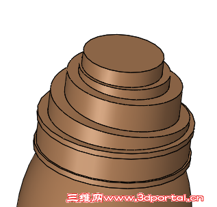

# S8 \; l& N- J教程里的模型曲面缝合后可以自动颜色变为一致如图2,我画的就不变色,如图1,请问是什么原因?如何设置?, U- u' m& p* p; l& O

  v/ R- U5 t/ ]+ ~& U9 G; V试过同一平面可以实现,但不连续的面不行。
& N/ [5 ^$ y" ]# V楼主右键删除所有面,实体颜色后,然后统一实体颜色或面颜色试试!如果在装配体中定义了色彩或纹理,有时打开零件也不能被删除.
