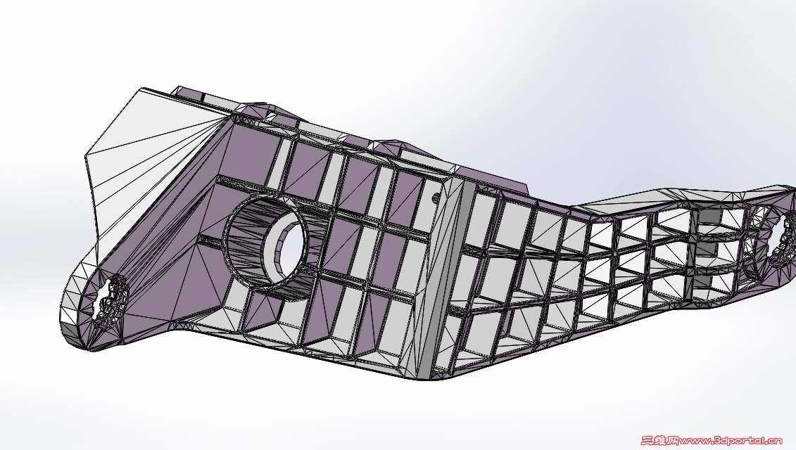

SolidWorks转换后,文件比较大,电脑反应比较卡,如何可以解决问题,谢谢

没下载你的文件,你说SolidWorks导入STP文件,我怎么看着像STL文件。

谢谢,你的 回复。刚刚有确认是STP文件。打开后有很多的类似网格的面。电脑反应迟钝

9 w& h, y7 Z9 u# s8 S8 [那就说明打开stl文件后,连基本的后处理都没做,然后又另存的stp格式,你这样打开肯定慢,太多三角面了。  百度stl文件后处理。

0 }8 m/ X% N& z- @2 E8 ?9 J非常感谢您的回复,我尝试修复未能完成,百度也搜索过没有找到方法。可否提供链接或者相关文件,谢谢

' }; u& M  t, j' `是吗,怎么不在一个频道上,思路跟不上就不要点评别人了。   1、他那个文件一看就是打开的stl格式的文件。想后处理,难道要处理直接保存成STP格式的那个文件?2、我都不愿意花这时间来做这鸡蛋里挑骨头的事儿。

一般转X_T格式,据说内核一样文件还小,其余格式常常有丢失面的现象,楼主可以试一试!
