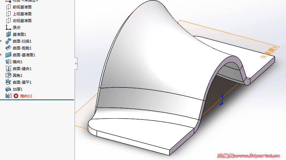

& U. B7 v  ~) F0 l6 ~6 j请问为什么曲面向内加厚就无法镜向了呢?
: N) |" r6 L& }+ M  G1 X: ~曲面向外加厚再镜向就一切正常。
, d& U" Q& |5 x- U( C

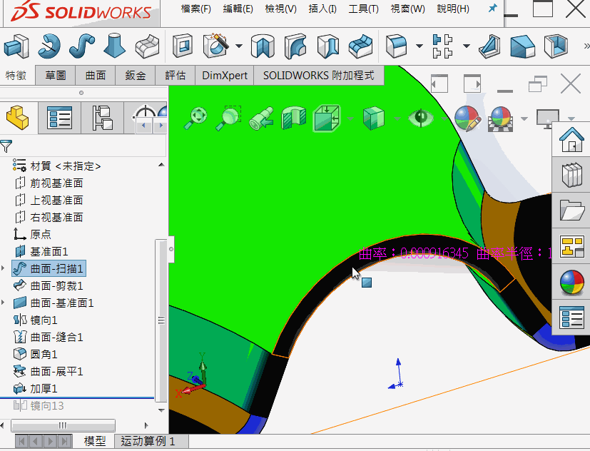

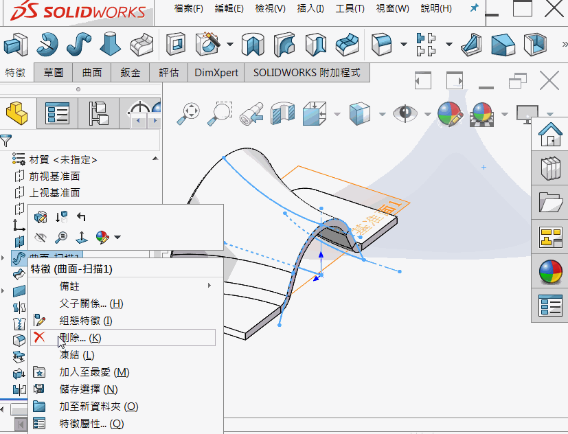

本帖最后由 hero522 于 2017-12-22 16:55 编辑 5 e$ N( ]3 y- [  j7 m
% s; c; [/ t! h) E3 i
是端面問題,往內加厚的鏡射會有間隙(0厚度),可用鏡射本體方式查看* |4 e! r/ V; u4 u' z8 x
解決方式,如動畫
) P( Q9 X# F% v0 t* l/ f 002.gif 003.gif # j# n8 D! r6 Q; O/ I7 l" k2 K# `0 J0 S

+ H5 {: f. N1 O8 |% f2 d! Z* T3 G; c
你加厚的端面是一个曲面和对称参考面并不在一个平面,所以无法结合。2 t) k/ }6 f& Y9 X( v6 g
: u* E5 {0 \9 Q实际上将曲面对称后,再加厚就可以了! 2017-12-22_11-40-45.jpg , z7 |1 ?- z( v9 q# _' F3 H
发表于 2017-12-26 17:27:09 | 显示全部楼层 来自: 中国广东佛山
因为你在作曲面时,没有考虑在镜像这一边做一个辅助的拉伸曲面用来相切限制,现在将镜像这一边延加一点再加厚,然后切除再镜像,应该是可以的了。但是这样做出来的实际上是没有保证G2连接的。
