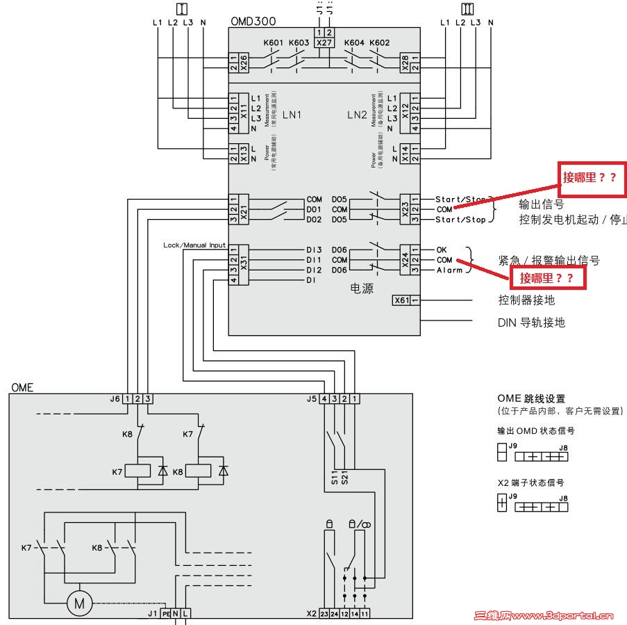

这是一个双电源转换控制器,这里有两个com公共端,请问师傅这里的公共端是不是接到直流正负极的任意一极都可以,或者是接在别的上面,先谢谢了!

com端和报警接PLC的输入,完成报警信号输入

看看说明书或者手册,内部触点如果是继电器输出的话,外部就比较容易接线了!6 m8 X# z4 S8 P* N0 v( ~( g

PLC公共端。
