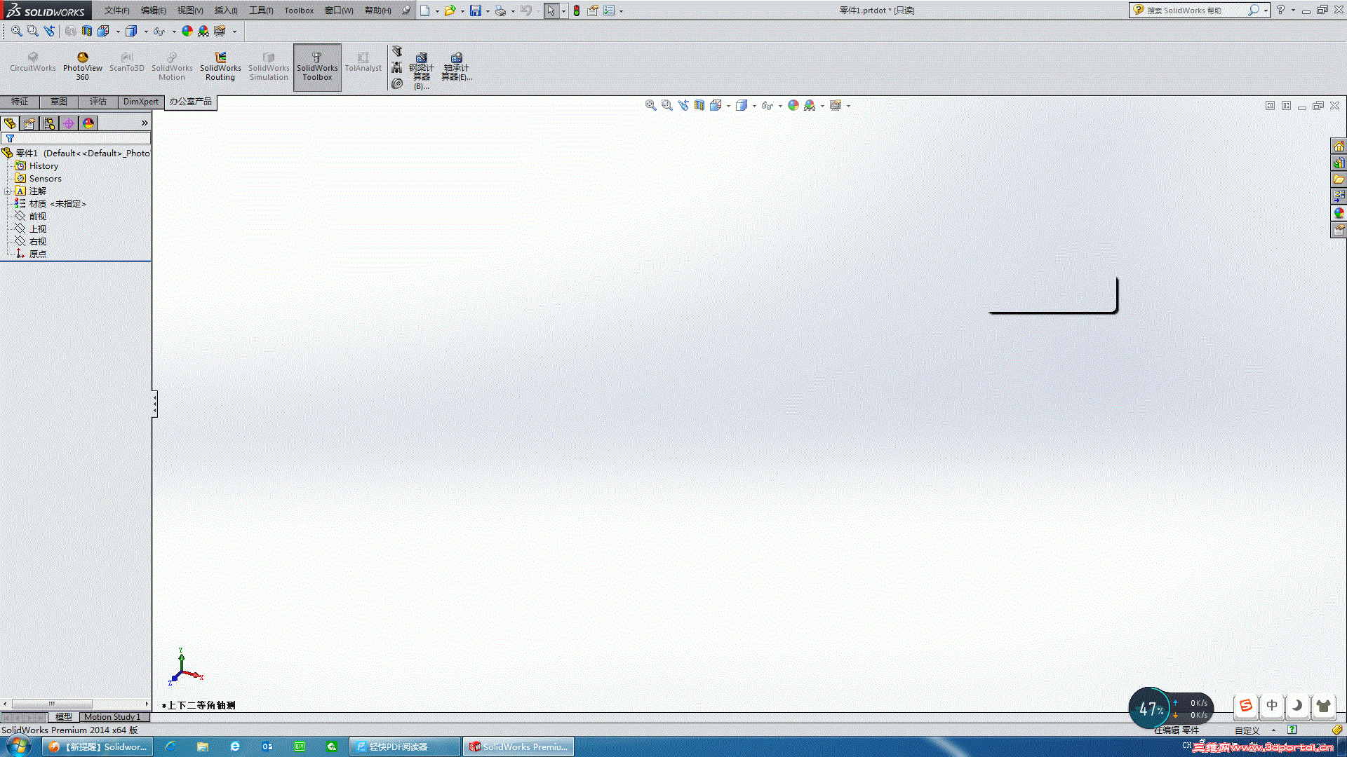

1 V) n% J3 p* Q- r  今天Solidworks 新建文件时出现了草图,设计书中没有,也删不掉,请问怎么回事?而且打开原来的文件也出现了同样的草图。

零件模板被修改了?/ {- c) a0 C8 \8 e- R8 }
重新编辑一下模板或者重新导入一下SW设定文件试试
 楼主| 发表于 2017-12-14 09:24:26 | 显示全部楼层 来自: 中国江苏苏州
没法编辑,那个草图没法删除,而且原有的号文件也有了这个草图。
发表于 2017-12-14 11:44:36 | 显示全部楼层 来自: 中国浙江嘉兴
C:\ProgramData\SOLIDWORKS\SOLIDWORKS XXX
" o- {# m; U8 s8 ^6 q  b0 @$ F下找到那个模板编辑保存一下。正常不会出现这种问题的。
