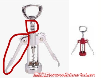

这么用SOLIDWORKS绘制这两个部位
发表于 2017-12-11 16:07:25 | 显示全部楼层 |阅读模式 来自: 中国广东东莞

类齿轮那个,拉切常完全可以了吧。/ j# n1 S* O) `) u
5 V0 C% [/ S% l+ a/ o
有螺旋的可以用扫描来做啊。
发表于 2017-12-15 14:39:56 | 显示全部楼层 来自: 中国江苏南京
可以用曲面造型
发表于 2017-12-21 19:52:54 | 显示全部楼层 来自: 中国江西南昌
上面的用旋转,下面的用曲面造型加个镜像即可。
发表于 2018-1-18 20:46:57 | 显示全部楼层 来自: 中国湖南长沙
齿轮齿条啮合结构。只是这个是一个圆柱形式的齿条。齿轮可以直接生成。圆柱形齿条截取截面后旋转后即可完成
