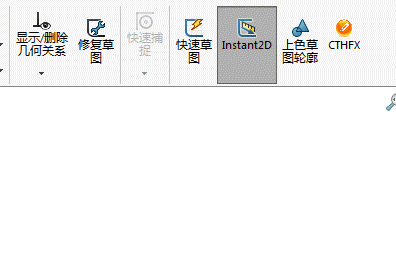

+ m0 B4 v! D' J% w# x1 i工具→草图工具→检查草图合法性,这个要经常用到,每次都要点菜单栏,感到很麻烦。
1 }- s. N2 y4 ]/ V! B0 R7 f' S试了一下,用自定义快捷键是可以的。/ W: _  F% X% P3 M+ |- ?! w+ h
现向大家请教一下如何把这个功能做成按钮,请大家帮忙。

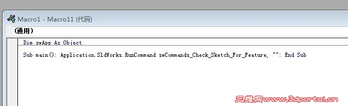

目前能想到的可行做法,做成宏,宏添加按钮
3 o+ F1 G# x0 y( r
  1. Sub main(): Application.SldWorks.RunCommand swCommands_Check_Sketch_For_Feature, "": End Sub

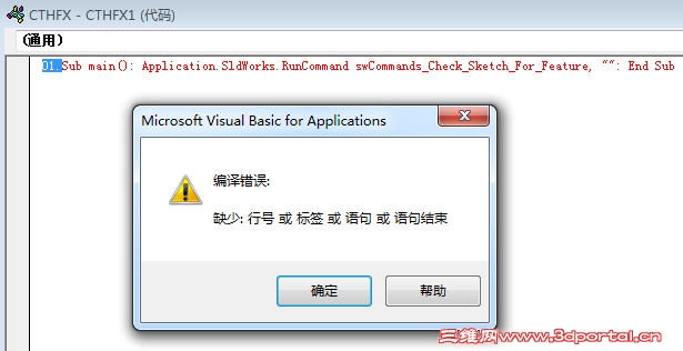

8 q. v2 C* h6 ^2 {多谢DaveChan大师指导,我不懂宏,新建一个宏,结果如下,不知格式有什么讲究,还请大师指点指点。

+ F6 J* o9 X: Z  s# \' D+ P你如果够仔细的话,你会发现你多复制了   "01."
 楼主| 发表于 2017-12-9 16:51:57 | 显示全部楼层 来自: 中国广东肇庆
DaveChan 发表于 2017-12-9 14:17
' A' Q4 a8 ~% m' ]- c5 \$ E9 L; u你如果够仔细的话,你会发现你多复制了   "01."
6 |/ Z- i6 n4 ]2 w, \8 v+ {; h+ ]; b- L) t感谢DaveChan大师热心帮助,搞定了。
