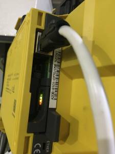

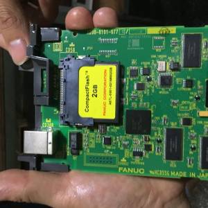

扭开螺丝打开面版,在黄色盒子里拔出像“电路版”一样的,叫“数据快速服务处理器”(如下图)
这个非常关键,也是黑心贸易商改装必加装的硬件看看数据服务处理器上的CF卡是否有黄色的FUANUC等LOGO字样,看电路版是否是新的原厂配置。(如下图)

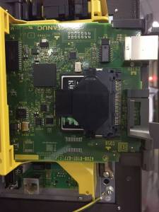

如果您的核心硬件是这样子的(如下图)
重点,防忽悠:那您要注意了,这就是黑心贸易商用此品牌的钻攻机,他们从非法的配件厂家、二手市场或淘宝上够买快速数据服务处理器,然后自行配置国产或其他品牌的CF卡,之后升级模具包,等到机台工作时,出现“AICC2”字样的,就会忽悠这是原装进口的法兰克铜公机了。

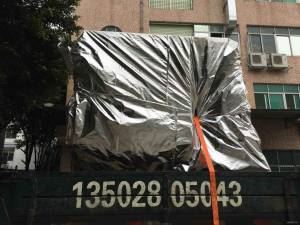

通常铜公机是少批量交易,从日本来到中国一定是经过严谨的海运包装的,日本人做事考虑比较周全,也很细腻,会考虑到海上机台受潮,所有机台里面的包装一定是真空塑胶包装,再外部用铁皮箱严密包装的。(如下图)
如果您的交机时包装是这样子的(如下图)
可以说机台在黑心的贸易商那边已经被自行拆开包装,然后进行改装了。

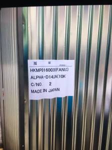

送机时随机台在机箱背面一定会有一个透明胶袋,最上面一张必须是代表此台机的原始出厂前的配置,硬件,及调试参数。(如下图)
一定要注意“ETHER/DTSVR”这一栏,若后面数据是空的,那就说明出厂没有配置数据服务处理器,就是一台钻攻机,如果有数据参数,那就是原装进口铜公机。
