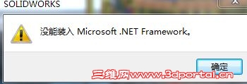

[求助] 系统打了补丁后SOLIDWORKS提示:没能装入Microsoft.NET Framework

系统打了补丁后,无法启动了,
" {% Z  f) H8 x提示:没能装入Microsoft.NET Framework' s/ F3 L; a* q0 y- |8 F4 z: V

* M) a, D. R* O( z把4.6卸载,安装4.0就可以了

应该和SW版本也有关系吧。有的版本要用3.0 有的要用4.0

一般win7好像是4.0,昨天360更新了65个补丁,Microsoft.NET Framework为4.6
