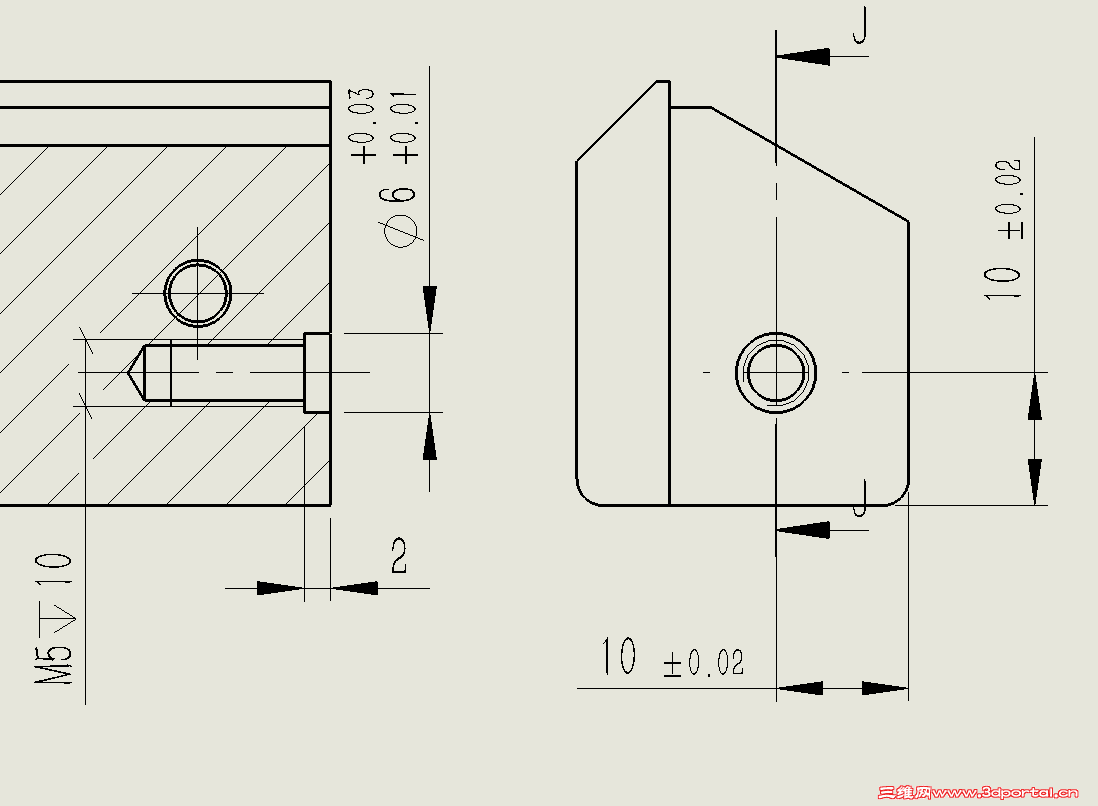

如图,直径6的孔,单件生产,锪孔这个精度好加工吗?用于定位,粗糙度3.2。一般会用什么方法,谢谢!6 i4 T# ?9 r6 _' U/ `0 N# y

建议用铣刀铣一下,然后配作

为什么不用螺纹孔定位呢

铣刀跑圆 应该是可以做到的

关键是怎么检查,不要说三坐标

孔的加工需要装配关系和零件图综合来考虑,更加合适。

一般材质的话用CNC加工就可以了!

先铣刀粗加工,再用绞刀,很容易就可以达到要求的,就是成本高点了
