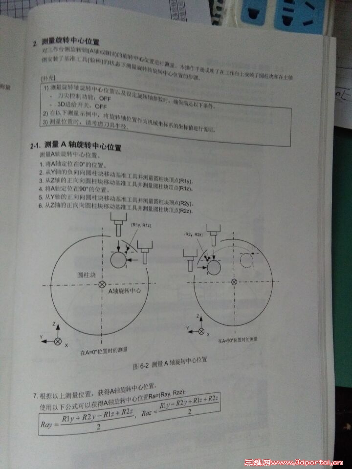

 楼主| 发表于 2017-12-1 12:50:44 | 显示全部楼层 来自: 中国湖北十堰
QQ图片20171201124850.jpg & {6 G3 V! _/ D1 y" v. N, _1 r3 x
A 轴 中心,用这种方法也可以找到。

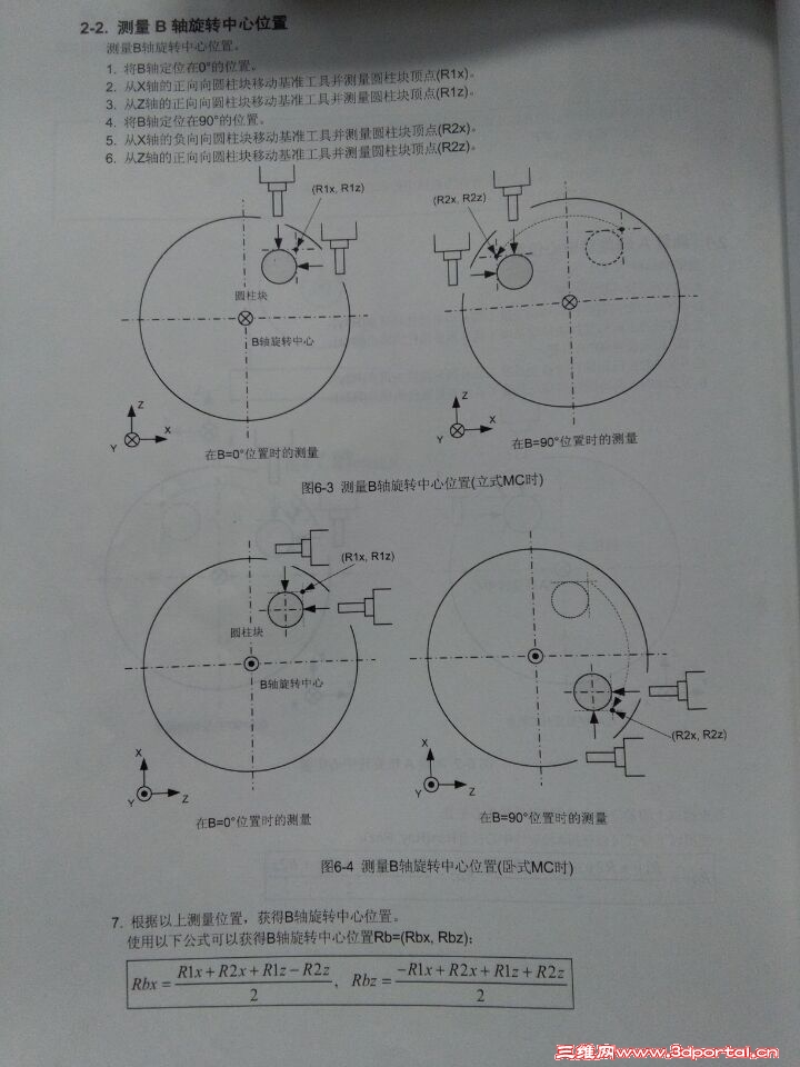

 楼主| 发表于 2017-12-1 12:57:21 | 显示全部楼层 来自: 中国湖北十堰
QQ图片20171201125423.jpg % m# A2 }4 M* j8 q6 z% v  q" x
这是卧式加工中心,B轴中心的专业找法。

发表于 2017-12-5 20:22:21 | 显示全部楼层 来自: 中国江苏
我想说这是狗屁,一点不实用

 楼主| 发表于 2017-12-8 10:21:10 | 显示全部楼层 来自: 中国湖北十堰
用上述方法,5分钟之内,就可以找出中心,我试过!
 楼主| 发表于 2017-12-8 10:28:29 | 显示全部楼层 来自: 中国湖北十堰
有前提,就是床子上有测头!
