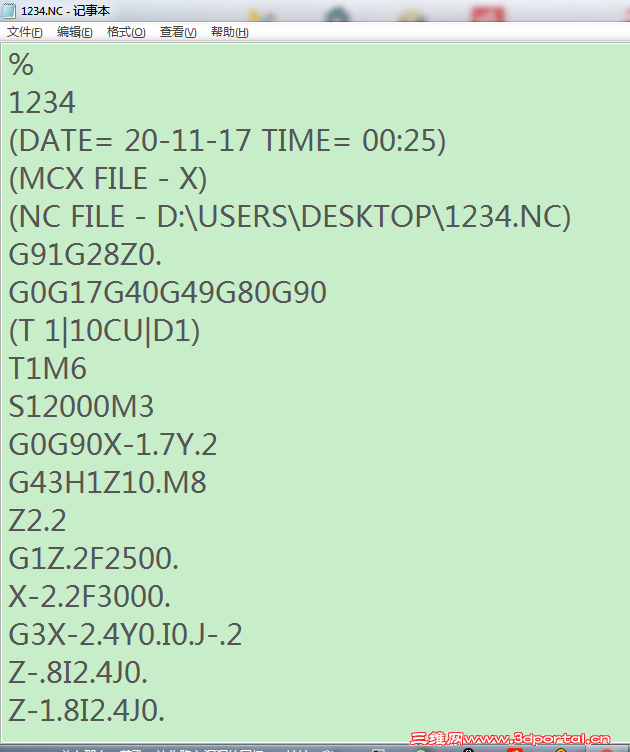

发表于 2017-11-20 00:13:27 | 显示全部楼层 |阅读模式 来自: 中国广东东莞
改了控制器没用!

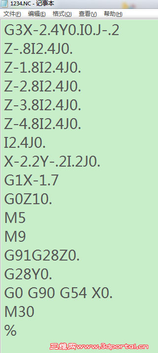

) `. d  r/ _% F! ]& V) J% m8 ?/ n( D请问   后处理怎么改IJK输出全圆为0时不输出

发表于 2017-11-21 13:25:04 | 显示全部楼层 来自: 中国江苏南京
建议不要全圆输出,这样圆度误差会变大
发表于 2017-11-21 19:48:12 | 显示全部楼层 来自: 中国江苏无锡
HAZ940123 发表于 2017-11-20 00:24
  v( S) ?2 a# ]0 Q2 z: y4 z$ J请问   后处理怎么改IJK输出全圆为0时不输出
7 l$ J! @6 N8 d$ A可以修改后处理,查找下图语句,把*iout, *jout 前面的“*”去除,就能达到楼主的目的。

建议不要全圆输出,这样圆度误差会变大
2 O$ W' c9 P0 R5 I& U$ v: Z
全圆输出精度不行啊   我就感觉机床走的时候有点怪 ,那还是默认吧   !又学到了   谢谢啦5 a$ w' o% d6 ?0 g' i6 V) h- {

AUTOCADR41 发表于 2017-11-21 19:48 static/image/common/back.gif
) N1 s/ ^# K+ l( B: A0 G可以修改后处理,查找下图语句,把*iout, *jout 前面的“*”去除,就能达到楼主的目的。
7 o" e0 k) r# u; \) Z
谢谢  果然人才多   我就找不到
