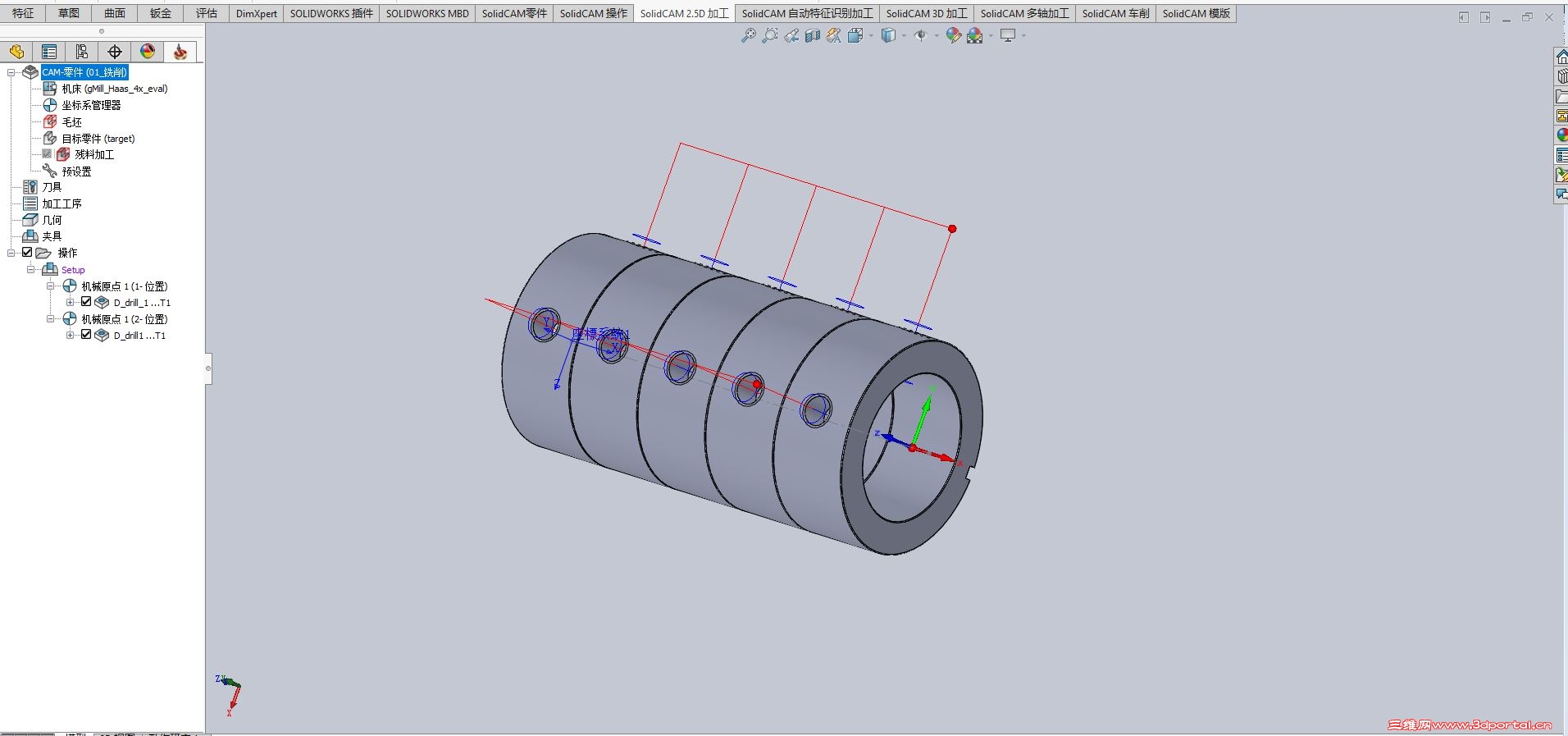

[求助] SolidCAM 四軸鑽孔 孔位點選不到
发表于 2017-11-16 17:24:44 | 显示全部楼层 |阅读模式 来自: 中国台湾
% g. r' G" @( g$ B6 u; v
SolidCAM 四軸鑽孔 孔位點選不到 4 Z( ?; z2 q" o
0 k- D9 Y& g1 l/ Q+ W
# j5 Y1 S& \1 }0 a8 m) Y
               請指教 ! 謝謝...! h/ R, p9 r, e+ B' T

! W/ c1 V, I+ D: S& I) a你这个元件做4轴钻孔没有问题,方法有两种:
2 H! ]  F7 ]) q7 n8 O8 _: Z1、设定两个坐标原点,即在机械原点1-1下旋转90度设置为坐标原点1-2(即为1-1旋转90度);分别用两个钻孔加工,选中两个坐标原点对应的孔(孔的法向必需垂直于各原点的Z方向)。
8 p% ^1 i7 l% u. D, T3 \- ?
3 a' W4 E8 ?6 `; N+ ^
2、设定一个机械原点即机械原点1-1,该原点需设置为Z向垂直于你要加工的孔,用一个钻孔加工加工访坐标下的5个孔,然后使用转换中的第4轴功能进行旋转90即可生成另一排5个孔的钻孔。 2.JPG
5 |, c1 a  H6 v2 A( Z
+ O$ Z6 a) h! f1 h; x5 j: ]# C
& @2 S) i3 B2 d4 E* h可能讲述不清楚,总之方法很多,选不到孔是因为法向不对(刀具轴(Z)必需垂直于你要钻的孔),4轴定位钻孔,很多时候需要创建多个坐标(这些坐标都是一个机械坐标偏置、平移、旋转得到,具体方法找教程)!3 c7 ^7 ]: a% i7 H

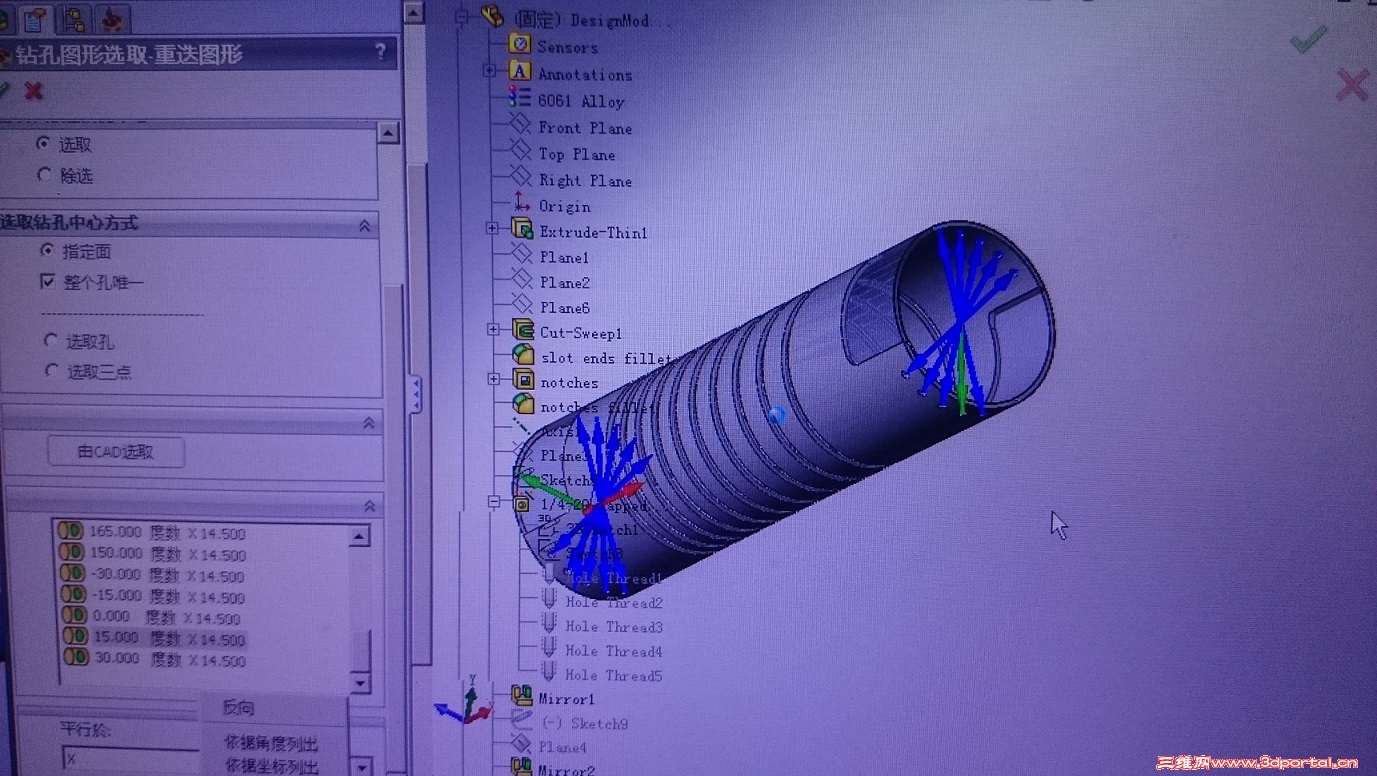

 楼主| 发表于 2017-11-17 18:12:43 | 显示全部楼层 来自: 中国台湾
不知道... 為什麼他可以 點選全部 孔位....! L7 e; U4 ?; z2 G. K: z
& p1 o/ S8 h. y2 V4 q& I要如何設置...  為什麼別人可以...   求助
5 Y2 z* L  `& A* R) m* c+ V+ s+ J3 B6 o, m* [* S

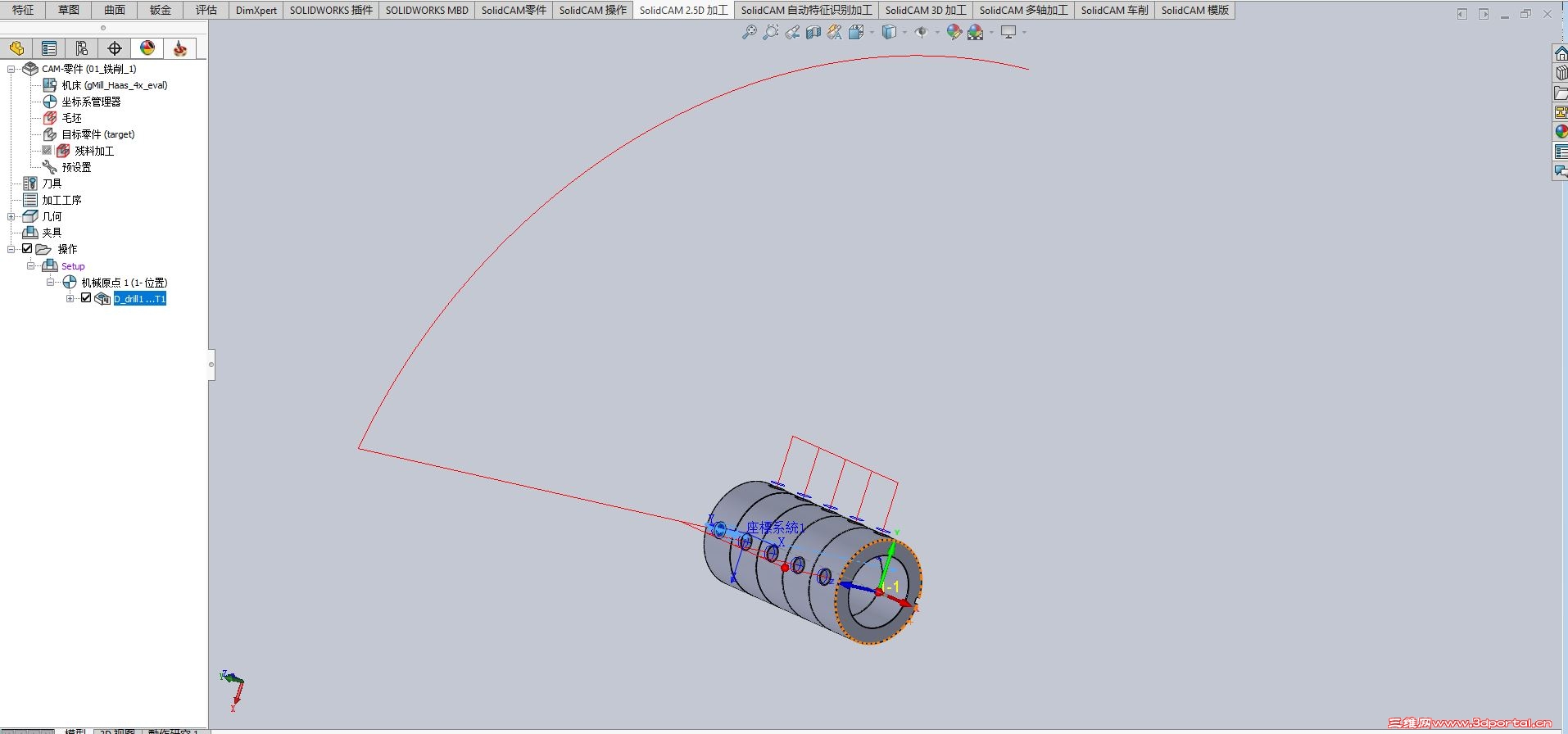

 楼主| 发表于 2017-11-24 14:08:29 | 显示全部楼层 来自: 中国台湾
問題 已解決....
7 Z5 m  B2 r, Y+ ^8 Q3 Q
4 u0 k6 H6 Q" U/ {3 W請參考 4 樓 的方式" M5 }2 w' |. h

发表于 2017-12-1 13:21:57 | 显示全部楼层 来自: 中国云南大理白族自治州
4轴钻孔还有多种方法,比如2D钻孔里选择第4轴钻孔、多轴钻孔等,总之实现3轴到N轴的各类机床,大家多试一下!
