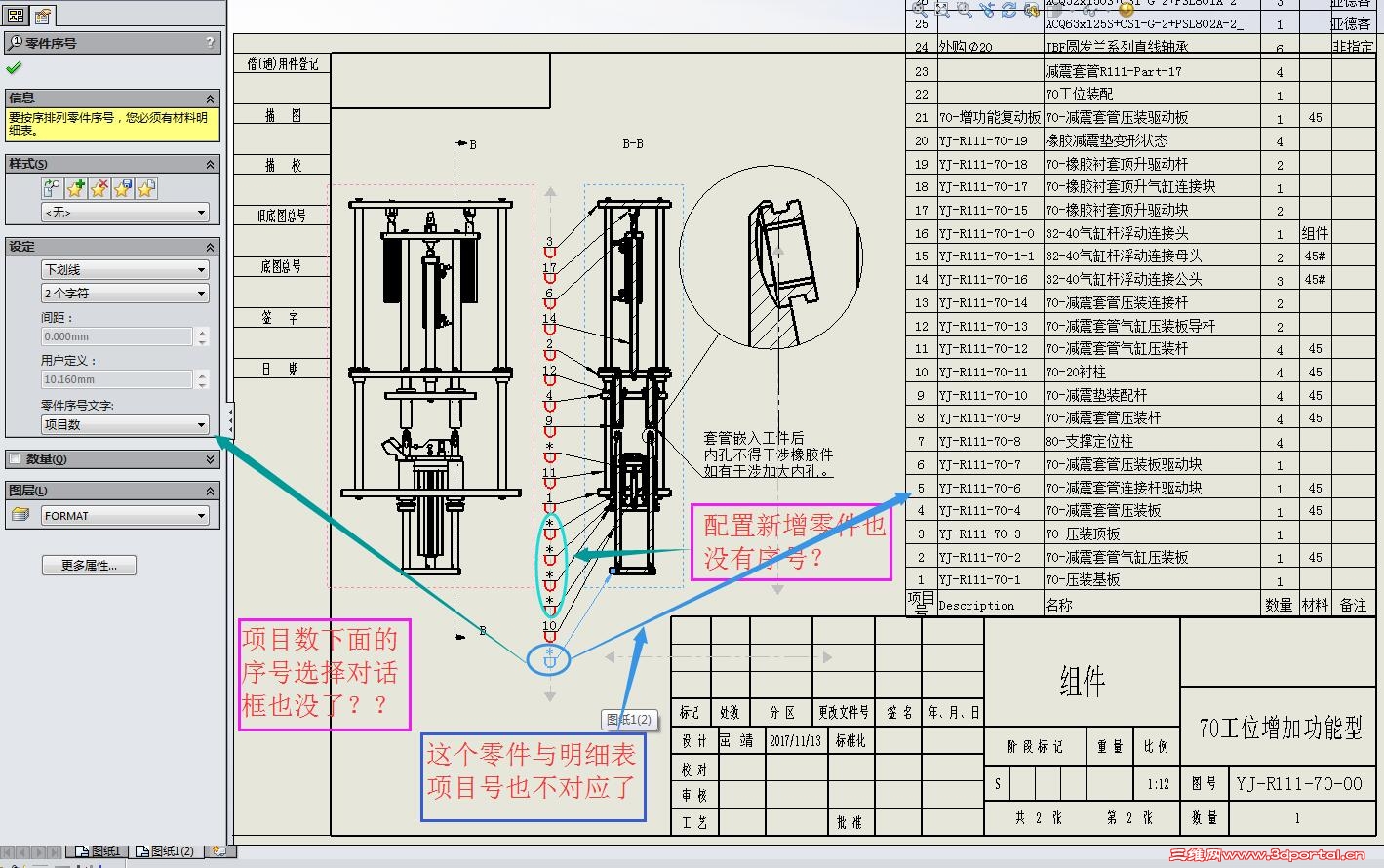

[求助] 装配体里新配置里的新零件为啥没序号?有图
发表于 2017-11-13 10:24:31 | 显示全部楼层 |阅读模式 来自: 中国重庆
安装
主题分类用于问题归类:

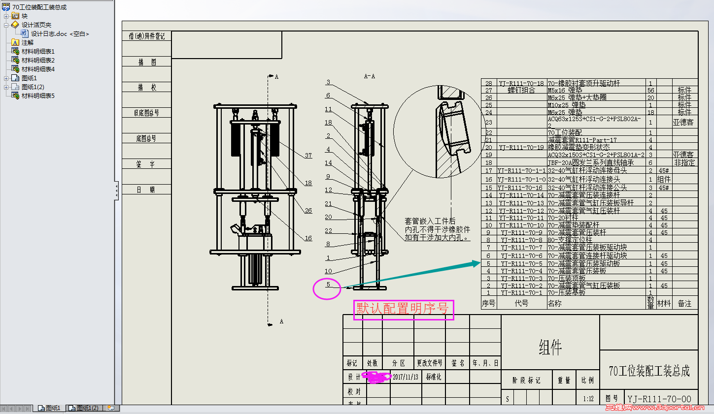

如题:复合压装工装做好后,又增加了一个复合功能,把复合功能另做了一个配置,零件明细表内有图号、序号。但在工程视图上却不能自动标注序号,也没手动更改项。当然硬要改,把项目号更改为文本属性,并与明细表一致,固然是行。但不符合逻辑吧!而且工作量也很大!哪位老师帮忙解释一下,问题出在哪里?
* i' g6 V' c) C: H; ]3 j
' x9 Y1 [$ T- P* O+ A3 a7 n QQ图片20171113100144.png QQ截图20171113101734.jpg + m/ O  K( B# R4 T" @* i$ A
+ @! [# L7 A- z1 @4 i8 f; s: D

 楼主| 发表于 2017-11-13 14:36:31 | 显示全部楼层 来自: 中国重庆
565018280 发表于 2017-11-13 12:36
8 f& L+ r/ N- P: j1 A) b# d+ P个人操作是,将整个装配体用线框显示,然后再自动标注序号。不知是否有用。
3 n- _2 m$ P) F, _: C) v首先感谢您的回贴支持。0 c- U5 E5 a4 ]
事实上,就是自动标注识别不到新增的零件(手动标注也识别不到,手动标注序号是一个“*”号),而且原有零件增加一个不同尺寸的配置后,同样不能识别(手动标注也不能识别。
