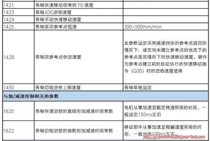

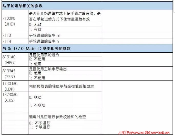

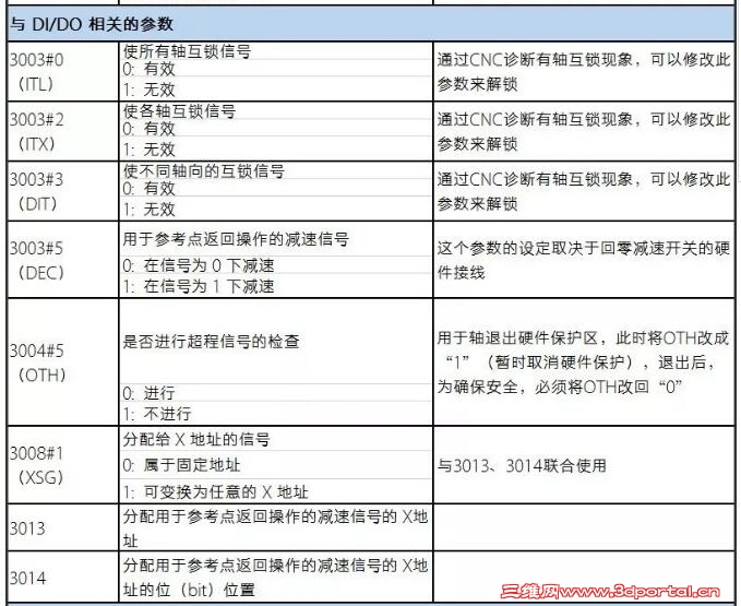

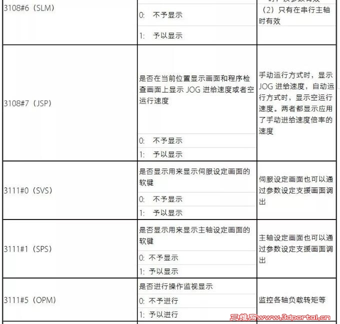

[机械制造] 有了这个表,再也不用为调试参数费脑筋,FANUC常用CNC参数大汇总
发表于 2017-11-9 21:18:44 | 显示全部楼层 |阅读模式 来自: 中国浙江杭州
FANUC发那科
http://mmbiz.qpic.cn/mmbiz_png/VLcNz3gsWsAgSEKepjY8W9M97lLhDxTlJOM61vicZRFvbibXXibBrjEoN7B1ofuWdAzrWqcIa8F8ibLj2knOWGdyew/?

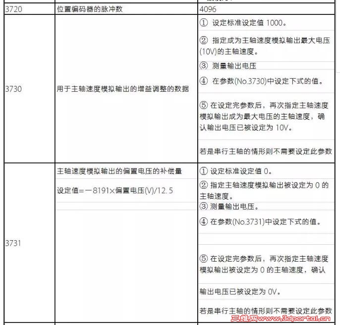

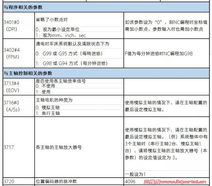

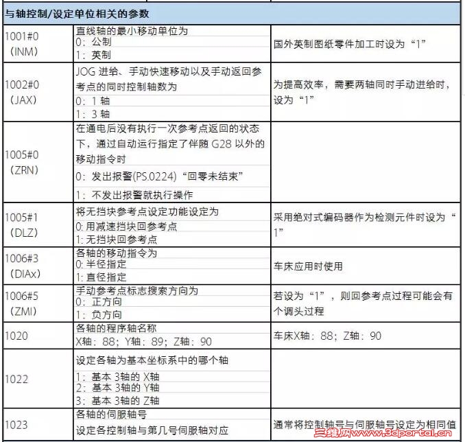

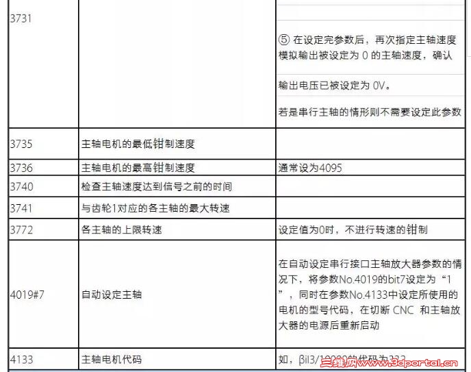

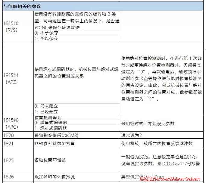

CNC参数是数控机床的灵魂,数控机床软硬件功能的正常发挥是通过参数来“沟通”的,机床的制造精度和维修后的精度恢复也需要通过参数来调整,所以,如果没有参数,数控机床就等于是一堆废铁,如果CNC参数全部丢失,将导致数控机床瘫痪。
数控系统中有关伺服控制的参数较多,不同CNC生产厂家的数控系统在参数名称、种类及功能上不尽相同。参数设置的正确与否将直接影响进给运动的精度和稳定性,对于没有经验或权限的用户,禁止随意调整这些参数,否则容易造成数控机床不能正常工作。
下面列出FANUC系统应用中最常用的CNC参数,希望能帮助您快速查找所需要的参数。
