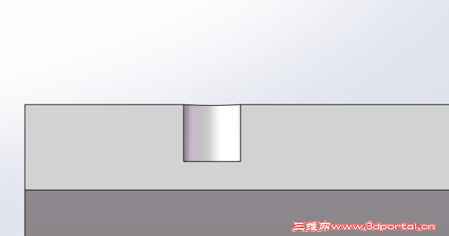

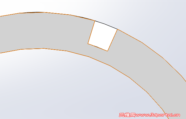

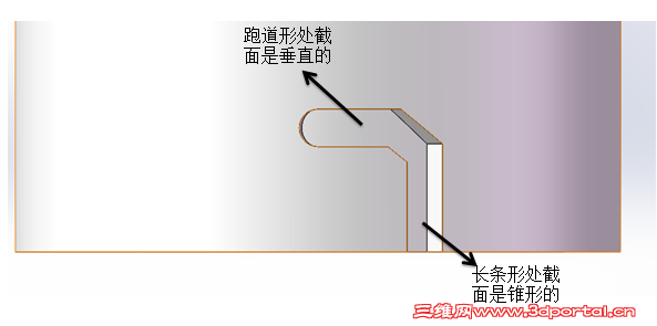

) x7 b$ S, x  c2 _, w& S/ j: Q           我做了个圆周面上 包覆蚀刻。图形如下图,出现一个问题,就是 截面形状不一样   不晓得怎么解决,我想截面形状全是垂直的
4 L8 W+ x, l1 e/ V; ^ 4.PNG
0 L. t% O# \4 E( L: V6 C0 z) h% f/ r 3.PNG 2.PNG ; p7 j2 f0 N" v* N+ T$ P' \
发表于 2017-11-8 17:45:07 | 显示全部楼层 来自: 中国广东肇庆
这是个老得不能再老、翻来覆去不断讨论的问题,结论是不能直接用包覆,发帖前搜索一下好吗?
 楼主| 发表于 2017-11-8 17:59:00 | 显示全部楼层 来自: 中国湖北武汉
文惠 发表于 2017-11-8 17:45: D0 r1 P- p# y( _: K
8 f: L7 g* Z% L8 x& r* c之前搜索了很多贴子  也没看到类似我这种情况,大多都是多个面包覆问题  我这就是一个圆周,不存在多个面问题,个人也试过 投影曲线 然后扫描切除  但是还是存在问题(扫描出来的截面成一个角度倾斜)

发表于 2017-11-9 09:58:14 | 显示全部楼层 来自: 中国广东肇庆
能解决问题就好。: V& \' T9 A. S0 w9 J3 n1 e7 ^
不老大大大神说过,对于这种槽,不穿底的用实体扫描,穿底的用曲面切除。
发表于 2018-8-29 09:26:45 | 显示全部楼层 来自: 中国上海
目测用扫描切除更合适,符合铣刀加工原理
