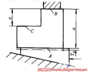

(1) 基准重合原则
即选用设计基准作为定位基准,以避免定位基准与设计基准不重合而引起的基准不重合误差。

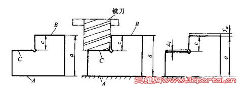

图1所示的零件,设计尺寸为a和c,设顶面B和底面A已加工好(即尺寸a已经保证),现在用调整法铣削一批零件的C面。为保证设计尺寸c,以A面定位,则定位基准A与设计基准B不重合,见图(b)。由于铣刀是相对于夹具定位面(或机床工作台面)调整的,对于一批零件来说,刀具调整好后位置不再变动。加工后尺寸c的大小除受本工序加工误差(△j)的影响外,还与上道工序的加工误差(Ta)有关。这一误差是由于所选的定位基准与设计基准不重合而产生的,这种定位误差称为基准不重合误差。它的大小等于设计(工序)基准与定位基准之间的联系尺寸a(定位尺寸)的公差Ta。
从图(c)中可看出,欲加工尺寸c的误差包括△j和Ta,为了保证尺寸c的精度,应使:
△j+Ta≤Tc
显然,采用基准不重合的定位方案,必须控制该工序的加工误差和基准不重合误差的总和不超过尺寸c公差Tc。这样既缩小了本道工序的加工允差,又对前面工序提出了较高的要求,使加工成本提高,当然是应当避免的。所以,在选择定位基准时,应当尽量使定位基准与设计基准相重合。
如图2所示,以B面定位加工C面,使得基准重合,此时尺寸a的误差对加工尺寸c无影响,本工序的加工误差只需满足:△j≤Tc 即可。
图1 基准不重合误差示例
(a) 工序简图 (b) 加工示意图 (c) 加工误差
图2 基准重合安装示意图
显然,这种基准重合的情况能使本工序允许出现的误差加大,使加工更容易达到精度要求,经济性更好。但是,这样往往会使夹具结构复杂,增加操作的困难。而为了保证加工精度,有时不得不采取这种方案。
