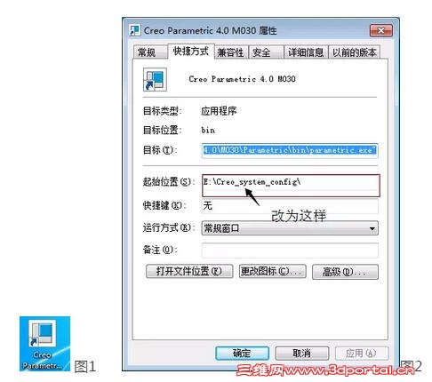

1、下载好配置文件,把Creo_system_config文件夹,复制粘贴到电脑的E盘下。
2、在windows桌面找到Creo4.0图标(图1)单击图标右键选择弹出菜单中的“属性”——将“起始位置”改为:E:\Creo_system_config\(图2)选择“确定”
就这么简单两步完成配置,双击打开软件就可以正常使用了。

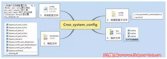

文件结构

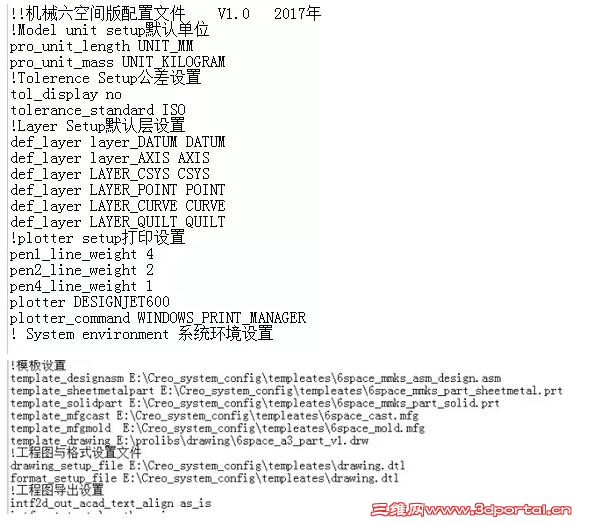

1、系统配置文件:config.pro
主要是配置系统单位、界面、系统颜色、文件模版......

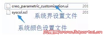

2、放置配置子文件夹:config
3、临时文件
轨迹文件,使用完软件可以定期清理,文件多占用的空间挺大。

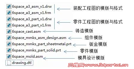

4、模版文件夹:templeates
工程图的模版都是A3,经工作实践这样模式比较合理。因一般的工程图打印成A4,打的时候A3自动缩放为A4效果也还可以,这样做省去多次设置的麻烦。提高作图效率。输出工程图比例1:1,这一点很重要制造如果比例错了变大问题。被免出错模版已经设置好,直接使用就OK。
