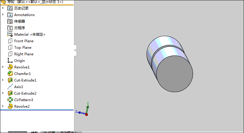

安装
主题分类用于问题归类:
怎样将英文做的零件,设计树由英文改成中文,大家有什么好的建议吗?) @" P0 x4 P/ e# A4 d

数量不多的话,可以直接修改,如果数量多,宏王pyczt有

直接编辑特征的文字啊,把英文改成中文。

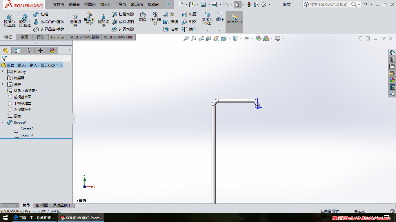

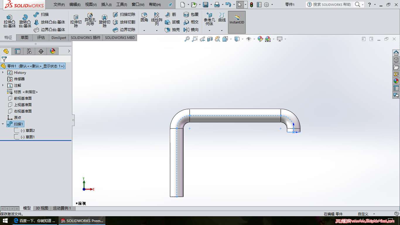

发表于 2017-11-2 21:59:55 | 显示全部楼层 来自: 中国江苏无锡
本帖最后由 liuxdliuxd 于 2017-11-2 22:04 编辑 1 U5 x' i% M& u6 j8 x- ?
9 ^5 n' R# C' r# t; b. Y  M
你看一看是不是改成中文啦。

4 w1 e- y5 A9 c7 N' |
你这个方法仅限于特征吧,默认的基准面名称好像没有变化4 N4 W' ]- R: V' n) ~

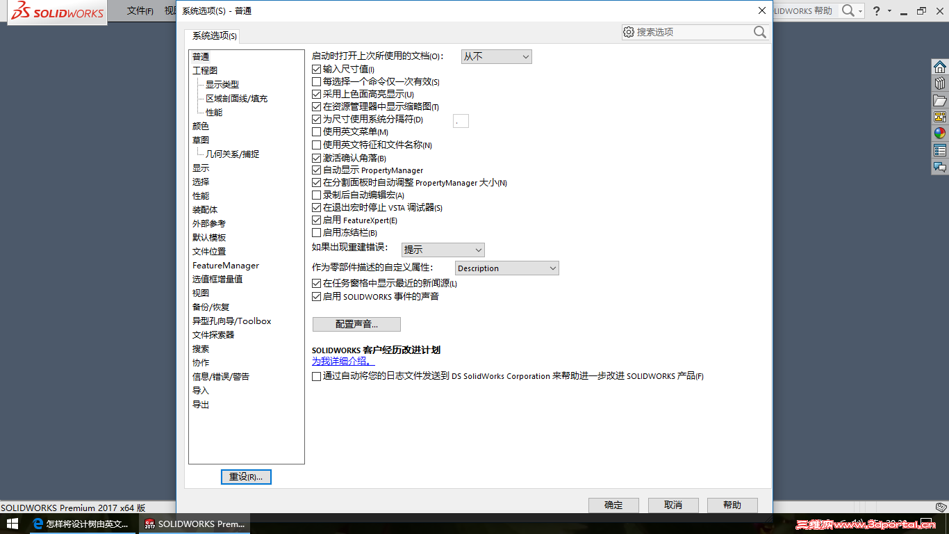

发表于 2017-11-3 20:37:50 | 显示全部楼层 来自: 中国广东深圳
8楼的方法只对设置好以后新建的文件有效,对已经存在的文件应该是无效的。

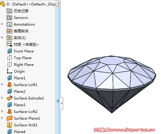

* ]- ~! k) {) I% X; esw不支持设计树特征随软件语言自动切换语言,
4 g1 k% U* _. V/ ?  P0 i目前只有catia可以随软件语言自动切换设计树特征语言。

, a+ u8 X1 |9 @% h3 N版主大大试了吗?对方后来贴的图一看就知道是手改的,竟然还加三维币了。那个“使用英文特征和文件名”选项勾选与否只会决定勾选与否后的建模特征语言,就算你在勾选掉,你刚刚建的模型还是原来语言。说出来这些,只是想着不要误导了菜鸟

楼主的意思是这个意思,那位说选项设置“使用英文菜单和文件名称”的兄台和楼主说的意思完全两码事。那个设置对已经存在的建模步骤是没法更改的。这个动态图是用宏王的宏程序实现特征语言切换的。
