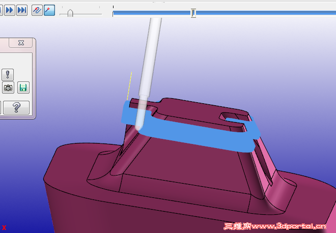

发表于 2017-10-28 09:46:20 | 显示全部楼层 |阅读模式 来自: 中国山东威海
最近浏览论坛发现坛友们贴出 逆天等高的路径,出于好奇自己试试。确实挺棘手,这样的刀路,我个人认为是可以上机的。很多人是可以做出来的,不愿意贴出来,确实是没什么值得炫耀的。我贴出来,也是给想学习的人,参考一下。可能还有更好的做法,高手勿喷。先给大家提示:先确定加工面、刀具面、构图面。对于等高构图面重要,不在同一水平面是不能完美等高的。我会在第20到25楼之间发教程。也是想大家自己能够做出来!

 楼主| 发表于 2017-10-30 08:53:22 | 显示全部楼层 来自: 中国山东威海
liuhoulei920 发表于 2017-10-28 21:35* U/ F* w; i- _3 c) }# a; x
你这个刀轴不对,而且做的还不怎么样,装逼很失败!
# S7 q: Z  Q7 m1 K不要被你的眼睛欺骗。只是视角不在俯视图。另外你可以贴出的图来看看。
 楼主| 发表于 2017-10-30 08:55:34 | 显示全部楼层 来自: 中国山东威海
2013-06-29 发表于 2017-10-29 15:31
# {& ]1 W1 l' b! e! m$ U8 D$ w# M你这是普通三轴机吗?刀具有和Z有轴貌似有角度。
6 w3 v$ ]' ~% [' K+ D再有,群里发了不止一帖,很久以前就见你吊人胃口,不友好 ...
8 ?* |2 o$ n' j: R( U& l8 `" W9 u必贴教程,我已经提示过了,等高必须高度一致,至于怎么一致,需要去旋转啊、新建啊,都可以。不要被眼睛欺骗。

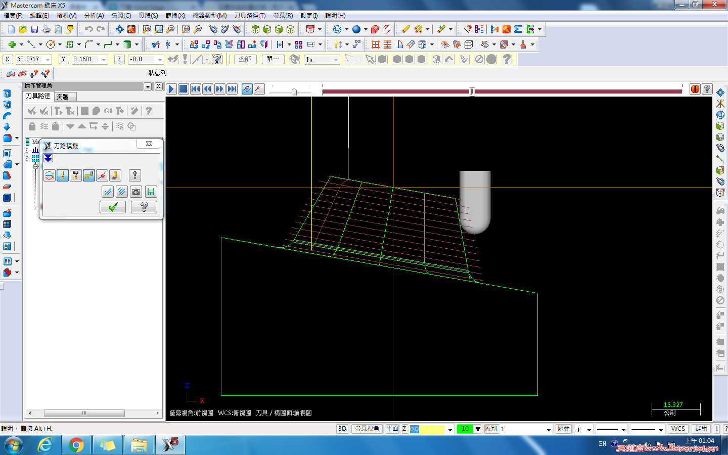

发表于 2017-11-1 01:07:39 | 显示全部楼层 来自: 中国台湾
8 R+ V( ^/ `) G. D& c2 N- D& c9 J! Q* y6 C1 X0 @' I& r
你想表示的是這種跑法吧......(標準3軸跑法) 舊版本就已經有的功能..., Z. S3 |8 R3 p  @  @
