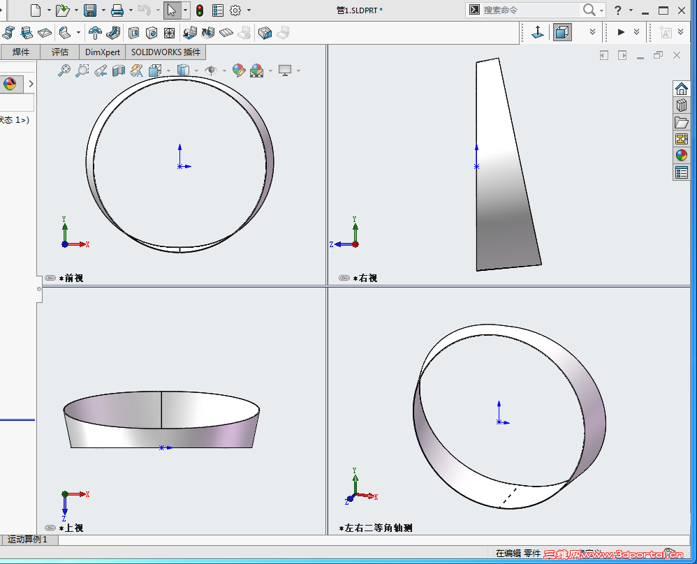

[已解决] 请教SW 展开模型 展开折弯和加工折弯 还原平面图
回帖奖励 50 点三维币 回复本帖可获得 50 点三维币奖励! 每人限 1 次
发表于 2017-10-25 17:50:58 | 显示全部楼层 |阅读模式 来自: 中国四川成都
安装
主题分类用于问题归类:
- }( H7 V+ H& x7 K! J3 U
2 t0 X# k0 J' ?请教SW 展开模型 展开折弯和加工折弯 还原平面图       酬谢50swb             明白了   就很简单: l9 B% g1 E& j6 e2 F% L6 Y

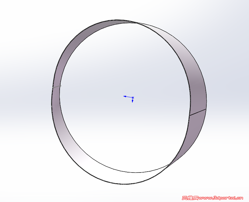

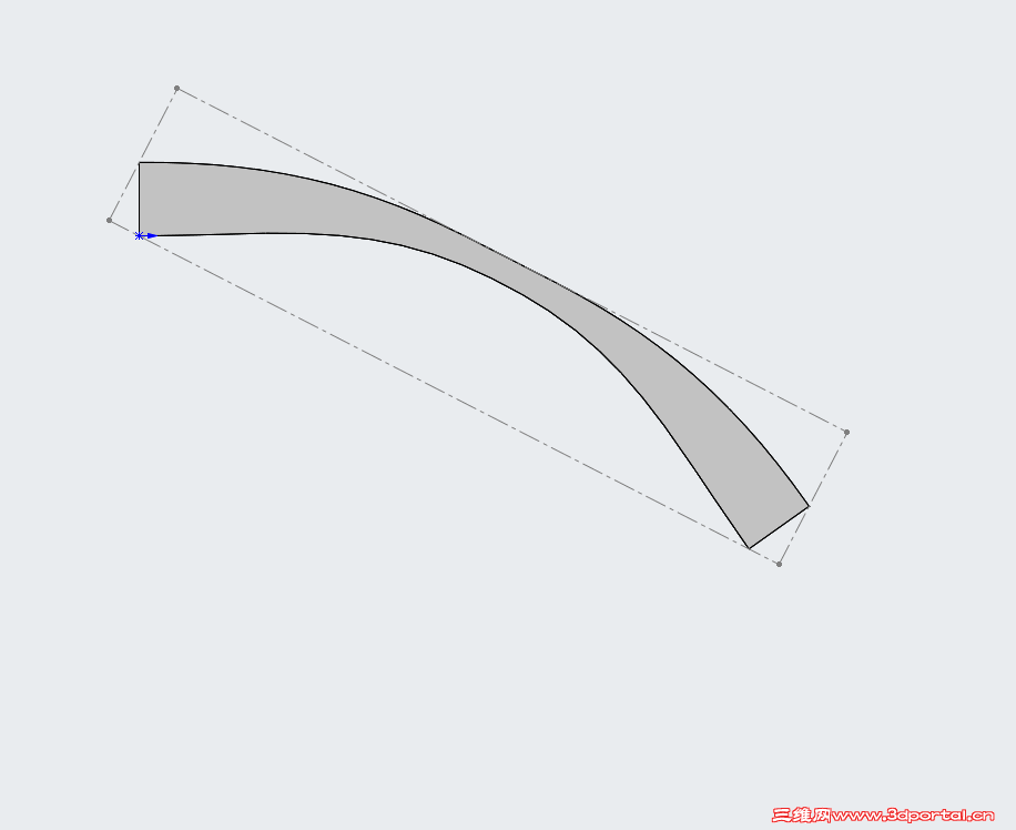

不知道下图是不是楼主所要的,楼主可以用钣金功能中的放样折弯可以实现,如下图:% {1 }9 l; X( m$ I. B
捕获.PNG 1 l' L' K% x; a: p& p1 Q" t% n
5 T2 K: H- T* W3 N& R. | 捕获1.PNG $ B4 v* ], l, l; k* H. W
 楼主| 发表于 2017-10-26 11:42:25 | 显示全部楼层 来自: 中国四川成都
秋韵舞江机 发表于 2017-10-26 11:36
2 n0 T8 O. t+ Z! e不知道下图是不是楼主所要的,楼主可以用钣金功能中的放样折弯可以实现,如下图:
, I/ q4 ~* w' q$ Y4 ^  R6 O对  求教程
