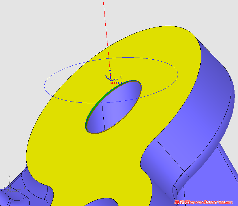

请大家帮忙看一下,以上的形状,孔是垂直的,黄色面是斜面,: P% l% j  ]" c8 `  O% A* A
需要在这个孔口添加一个C0.3左右的倒角,刀具设置为0.1*45度的锥度刀,要选择怎样的加工策略才可以加工?
( ~' Y! D" ]  Z9 w# M0 d2 y要求刀具三轴联动,一刀成型,在最短时间内完成,主要目的是去除毛刺。
8 a, J! P$ E; \7 E1 M3 P5 n5 T; C软件用的E10.8 ?: x6 `* R- G2 c
谢谢大家!

试试航空洗里的沿曲线洗

. }1 C2 x' o# @( [# h! D- i! Y拿球刀下去做,成型刀作不到位

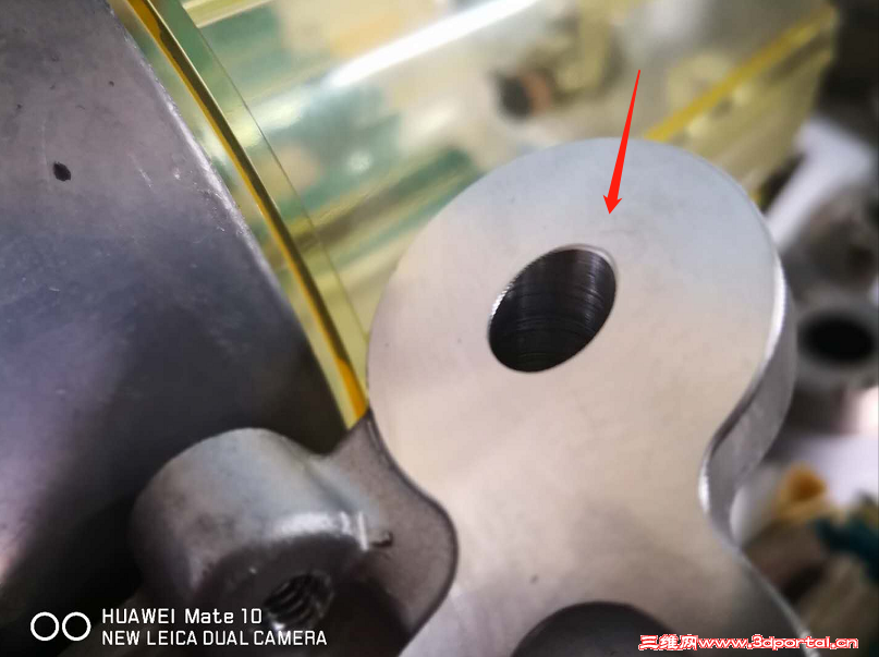

当时手头没有球刀,最终还是用一支中心钻做的。3 ?4 Q) `/ d, {8 \
主要是去毛刺,从效果看稍有点不规则,但去毛刺的效果已经达成了。
