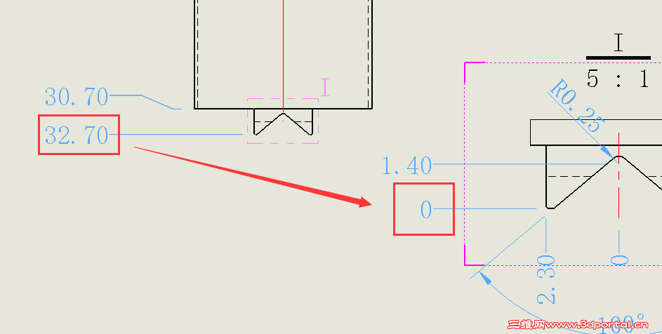

! l* N+ i* f6 F+ d7 _% q如图所示,箭头所指视图是左侧视图的局部放大视图。左侧视图采用尺寸链方式标注,请问图示圈起来的两个尺寸能否关联起来,采用一个基准尺寸标注出来?

0 Q: q) p" |; J7 Y" T$ f- V2 ~2017.10.27-已解决) P! J/ e3 m1 J
发表于 2017-10-25 21:00:57 | 显示全部楼层 来自: 中国广东广州
分开两次设置0点就可以解决了
发表于 2017-10-26 16:27:52 | 显示全部楼层 来自: 中国北京
这个好像没这个功能吧,也没必要非联动吧,只要生产人员能明白你要表达的意思就OK
 楼主| 发表于 2017-10-27 14:37:40 | 显示全部楼层 来自: 中国广东深圳
fgshrl 发表于 2017-10-26 16:27
# b# |$ `8 t2 [0 j' c) {这个好像没这个功能吧,也没必要非联动吧,只要生产人员能明白你要表达的意思就OK
* B7 A: y" c6 @/ w/ O( [: }$ j这个我已经解决了,可以实现这个效果。联动是为了方便改图,如果单纯只是为了达到这个效果,那还不如去用CAD标注得了
 楼主| 发表于 2017-10-27 14:42:01 | 显示全部楼层 来自: 中国广东深圳
liun000000 发表于 2017-10-25 21:00
& g8 K) q5 P* i2 s! a8 L分开两次设置0点就可以解决了
) v( ]/ C# }) |
只设置一次基准点就可以解决了
